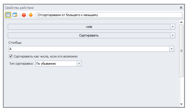

Всем привет!
Встретился с маленькой проблемой - хочу заменить стандартный экшин по работе с таблицей на сниппет.
Но, не могу понять, как заставить сниппет сортировать табличку. Изобразил необходимое действие на скриншоте.
Может уже кто-то встречался с такой проблемой - буду благодарен даже за ссылку на тему, в которой можно почитать решение.

Спасибо. Получилось! Шаблон заработал как хотелось.
В суде по скрину сортировка нужна по убыванию, а в коде она по возрастанию.
Если всё же нужно по убыванию, то в пятой строке нужно заменить OrderBy на OrderByDescending
Реакции: BAZAg
Спасибо, я уже заменил сортировку.
http://zennolab.com/discussion/threads/sortirovka-spiska-cifry.21699/#post-155833 - вот здесь прочитал что необходимо поменять OrderBy на OrderByDescending
Просто тему создавал в надежде что есть что-то типа: table.Sort(), а я его не могу найти. Оказывается, что такого нету...
