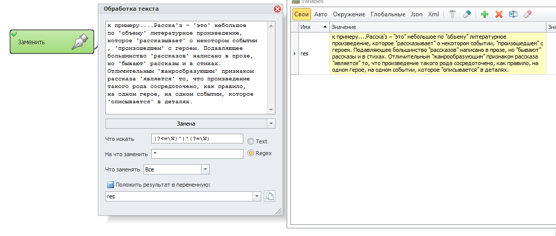

ну а пример текста, где работает не так?
Я вот произвольный текст делаю
к примеру....Расска'з – 'это' небольшое по 'объему' литературное произведение, которое 'рассказывает' о некотором событии, 'произошедшем' с героем. Подавляющее большинство 'рассказов' написано в прозе, но 'бывают' рассказы и в стихах. Отличительным 'жанрообразующим' признаком рассказа 'является' то, что произведение такого рода сосредоточено, как правило, на одном герое, на одном событии, которое 'описывается' в деталях.

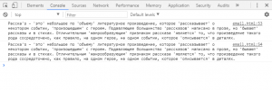

Странно в зенке работает, а в джаваскрипте неработает. Вот блин геморой) А в зенке проверил реально регулярка работает твоя.
И сейчас узнал почему не работатет в джаваскрипте. В джава назад смотрящая неработатет функция регулярок(((
замени все кавычки на двойные. Замени по регулярке \b"\b на одинарные
