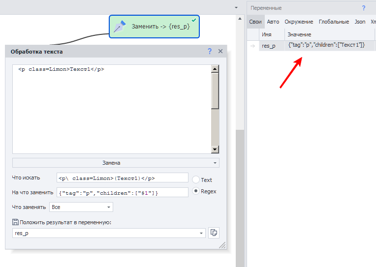

Привет всем, подскажите пожалуйста можно ли заменить теги в переменной на другие с помощью кубика замены
К примеру есть множество подобных строк
<p class=Limon>Текст1</p>
надо заменить на это
{"tag":"p","children":["Текст1"]}

@nicos77777 Если правильно понял задачу. Можно например таким образом.
Регулярка: <p\ class=Limon>(Текст1)</p>

Только внутри <p class=Limon>Текст1</p>
может быть любое значение(Текст1,Текст2,Текст3)
Замена будет по параметру $1, который подставит найденный текст из групповой части регулярки (Текст1).
Можете заменить в скобках конкретный текст на рег-выражение поиска любой последовательности .*?
Вот таким образом: <p\ class=Limon>(.*?)</p>
