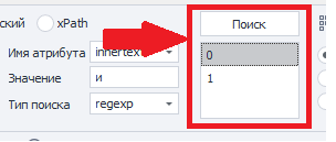

Если добавляются полностью идентичные поля, то можно просто увеличить номер совпадения
61795
Реакции: inweb777
Если добавляются полностью идентичные поля, то можно просто увеличить номер совпаденияПосмотреть вложение 61795
номер совпадения это решение
я создал переменную, которую после каждого заполнения пары полей увеличиваю на 1
эту переменную подставляю в № совпадение
