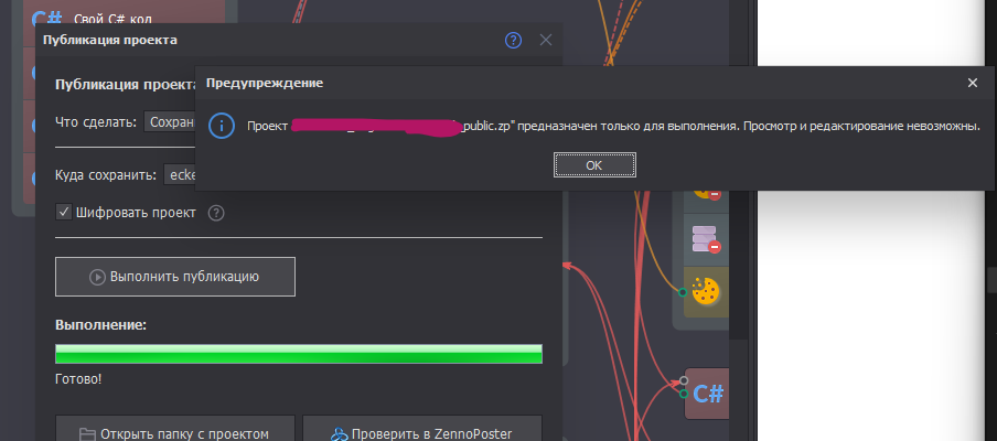

Публикация проекта -> Сохранить в файл -> Шифровать проект -> Выполнить шифрование
И уже этот шифрованный кидать на сервер. По идее, так он не будет уже открываться в пм

Публикация проекта в локальный файл, либо выписка на себя в личном кабинете. в обоих случаях нет доступа к исходнику.
