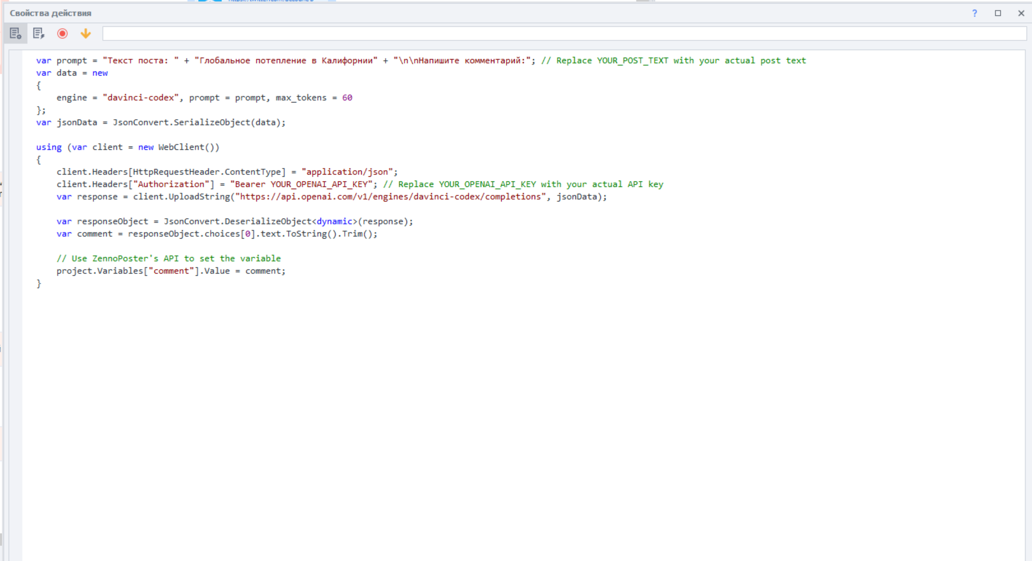

я понял. тк я сам слаб в этом вопросе, мне сложно объяснить. Но могу показать версию на c#, которая тоже не хочет работать (GPT делал 3 разные версии). может с ней получится разобраться.
using System;
using System.Net;
using System.Text;
using Newtonsoft.Json;
public class Program
public static void Main()
MakeRequest();
private static void MakeRequest()
var prompt = "Текст поста: " + "YOUR_POST_TEXT" + "\n\nНапишите комментарий:"; // Replace YOUR_POST_TEXT with your actual post text
var data = new { engine = "davinci-codex", prompt = prompt, max_tokens = 60 };
var jsonData = JsonConvert.SerializeObject(data);
using (var client = new WebClient())
client.Headers[HttpRequestHeader.ContentType] = "application/json";
client.Headers["Authorization"] = "Bearer YOUR_OPENAI_API_KEY"; // Replace YOUR_OPENAI_API_KEY with your actual API key
var response = client.UploadString("https://api.openai.com/v1/engines/davinci-codex/completions", jsonData);
var responseObject = JsonConvert.DeserializeObject<dynamic>(response);
var comment = responseObject.choices[0].text.ToString().Trim();
// Use ZennoPoster's API to set the variable
project.Variables["comment"].Value = comment;
Конечно в этом коде я заменил YOUR_POST_TEXT на мой текст и YOUR_OPENAI_API_KEY на мой апи.

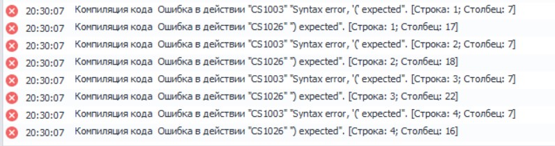

Ошибки:
23:22:26 Компиляция кода Ошибка в действии "CS1003" "Syntax error, '(' expected". [Строка: 1; Cтолбец: 7]
23:22:26 Компиляция кода Ошибка в действии "CS1026" ") expected". [Строка: 1; Cтолбец: 13]
23:22:26 Компиляция кода Ошибка в действии "CS1003" "Syntax error, '(' expected". [Строка: 2; Cтолбец: 7]
23:22:26 Компиляция кода Ошибка в действии "CS1026" ") expected". [Строка: 2; Cтолбец: 17]
23:22:26 Компиляция кода Ошибка в действии "CS1003" "Syntax error, '(' expected". [Строка: 3; Cтолбец: 7]
23:22:26 Компиляция кода Ошибка в действии "CS1026" ") expected". [Строка: 3; Cтолбец: 18]
23:22:26 Компиляция кода Ошибка в действии "CS1003" "Syntax error, '(' expected". [Строка: 4; Cтолбец: 7]
23:22:26 Компиляция кода Ошибка в действии "CS1026" ") expected". [Строка: 4; Cтолбец: 22]
23:22:26 Компиляция кода Ошибка в действии "CS1513" "} expected". [Строка: 4; Cтолбец: 23]
23:22:26 Компиляция кода Ошибка в действии "CS1519" "Invalid token 'return' in class, struct, or interface member declaration". [Строка: 31; Cтолбец: 1]
23:22:26 Компиляция кода Ошибка в действии "CS1022" "Type or namespace definition, or end-of-file expected". [Строка: 31; Cтолбец: 1]

Вы код на C# поместили в обычной кубик "Свой код" или добавили его в Own code?
Все ошибки по синтаксису у вас в логе
Artur86
14.12.2014
242
21
KiryaPerseus
17.10.2017
160
62
поместил в обычный кубик "C# Свой код"
Так это не будет работать
потому что код написан в ООП стиле, его нужно вызывать через объект класса
Либо без указания классов использовать напрямую в кубике "Свой C# код"
Плюс нужно импортировать библиотеку Newtonsoft.Json через кнопку "ссылки из GAC"
И так же добавить в Own code using`и
которые вам выдал ChatGpt

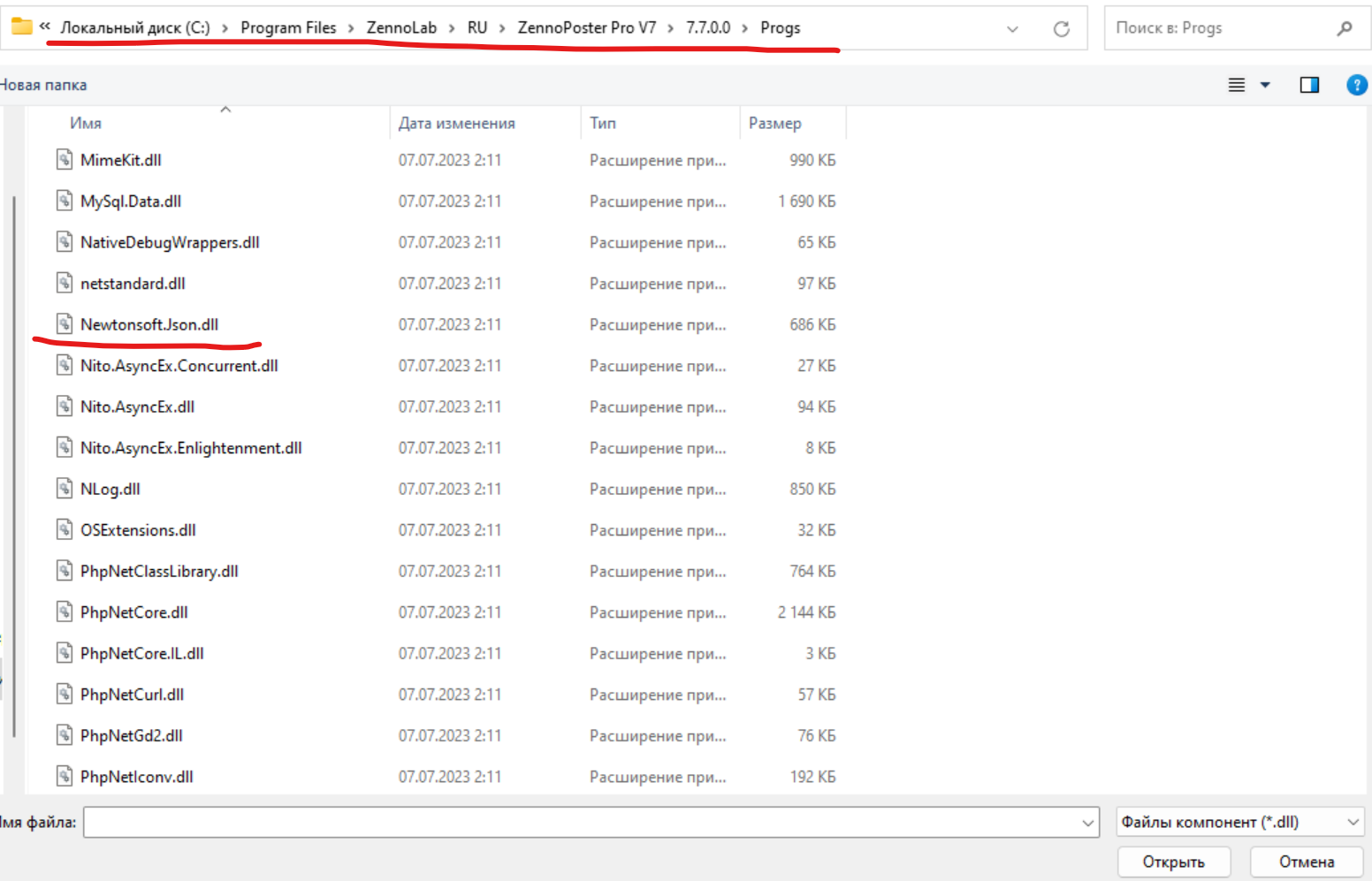

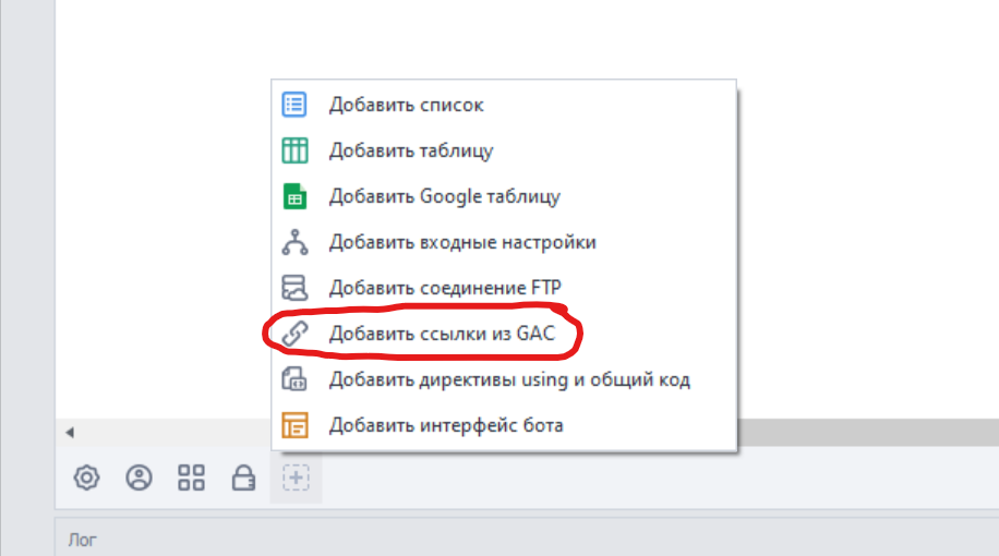

Берете только эту часть кода
109587
Вот тут на скрине ниже

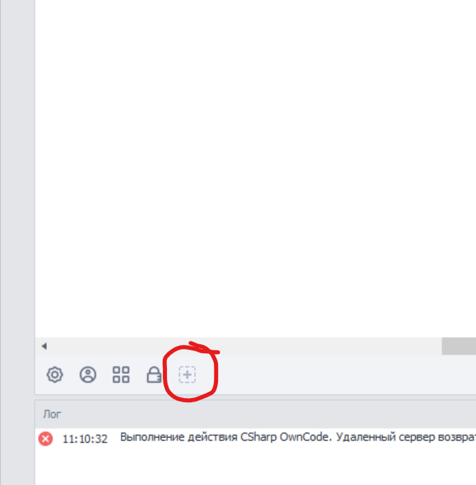

Жмете на плюсик
Добавляете "ссылки из GAC"
109588
109589
Далее по своему пути где установлен ZP
На скрине видно, добавляете библиотеку в проект

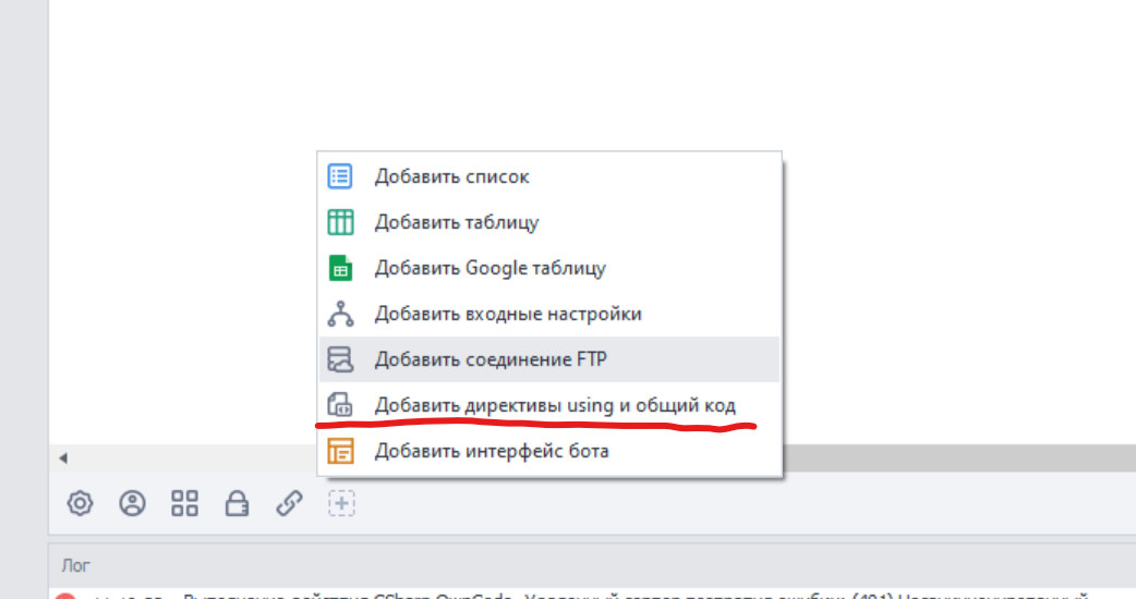

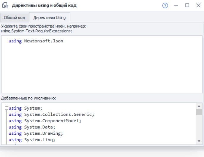

Так же нужно добавить "Директивы Using и общий код"
109591
И в нем в окне "Using" прописать следующее :
109592
Реакции: DDDmoney, udder и Nebot

var prompt = "Текст поста: " + "Муж жалуется на отсутствие совместных кадров. Исправляю-с" + "\n\nНапишите комментарий:"; // Replace YOUR_POST_TEXT with your actual post text
var data = new
client.Headers["Authorization"] = "Bearer Мой АПИ"; // Replace YOUR_OPENAI_API_KEY with your actual API key

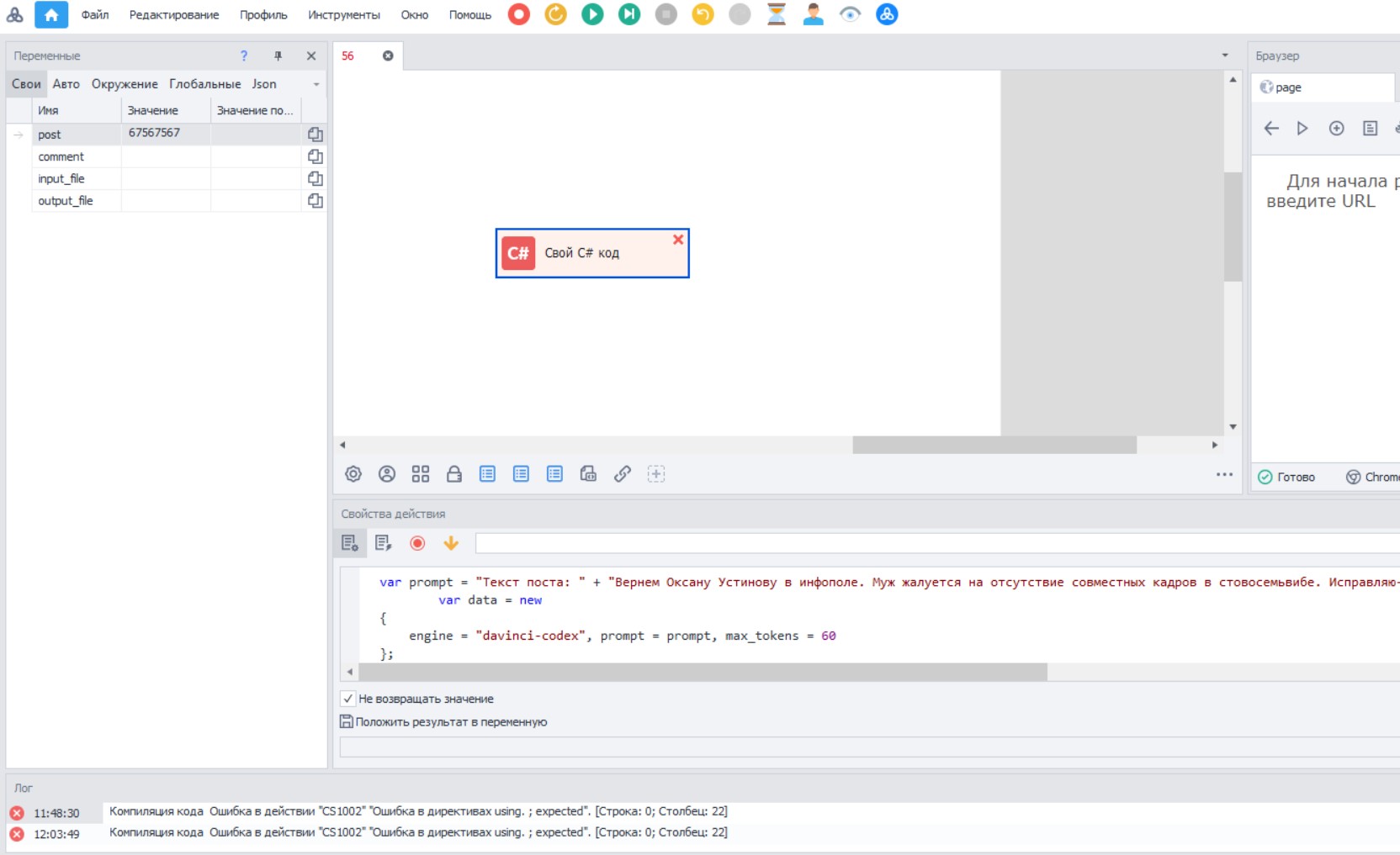

выдает ошибку
11:48:30 Компиляция кода Ошибка в действии "CS1002" "Ошибка в директивах using. ; expected". [Строка: 0; Cтолбец: 22]

Как выглядят сейчас ваши юзинги? скиньте скрин
Artur86
14.12.2014
242
21
KiryaPerseus
17.10.2017
160
62
юзинги? все так же как и было. тот же кубик СиШарп и в нем исправленный код. или я что то не так понял?
Юзинги это кнопочка "Директивы using и общий код" на панели где вы плюсик жали
Как на последнем скрине моего ответа
Artur86
14.12.2014
242
21
KiryaPerseus
17.10.2017
160
62

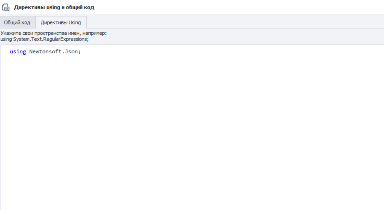

Да
именно
У вас в конце отсутствует " ; "
Закрывающая точка с запятой, синтаксис требует чтобы каждую конструкцию закрывал такой знак
Об этом же и говорит ошибка в логе
Строка [0] ( с индексом 0, т.е первая строчка в файле)
Где указано что "expected" (ожидалась) - ;
Еще раз посмотрите мой последний скрин, там написано так - using Newtonsoft.Json;
Для дальнейшего эффективного пользования ZennoPoster(если вы хотите использовать какой-то код внутри типа C# или JS, мало ли)
Советую все-таки детально ознакомиться с первой статьей из двух, которую я скидывал выше
Тогда самых простых ошибок удастся избежать
А еще вы научитесь анализировать свои действия, что так же поможет избегать простых ошибок

ок. добавил ";" так что получилось using Newtonsoft.Json;
выдает ошибку
12:41:42 Компиляция кода Ошибка в действии "CS0246" "The type or namespace name 'WebClient' could not be found (are you missing a using directive or an assembly reference?)". [Строка: 8; Cтолбец: 33]
12:41:42 Компиляция кода Ошибка в действии "CS0103" "The name 'HttpRequestHeader' does not exist in the current context". [Строка: 10; Cтолбец: 28]
или нужно ";" еще куда то добавить?

выдает ошибку
для создания объекта класса WebClient вам нужно дописать в юзинги
using System.Net;
using System.Net;
14:17:08 Выполнение действия CSharp OwnCode. Удаленный сервер возвратил ошибку: (404) Не найден.
теперь говорит что проблемы с запрашиваемым ресурсом. апи 100% рабочее, ссылка тоже. :( в чем еще может быть дело?
Камрады, как определить в чем проблема?
