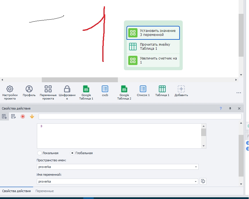

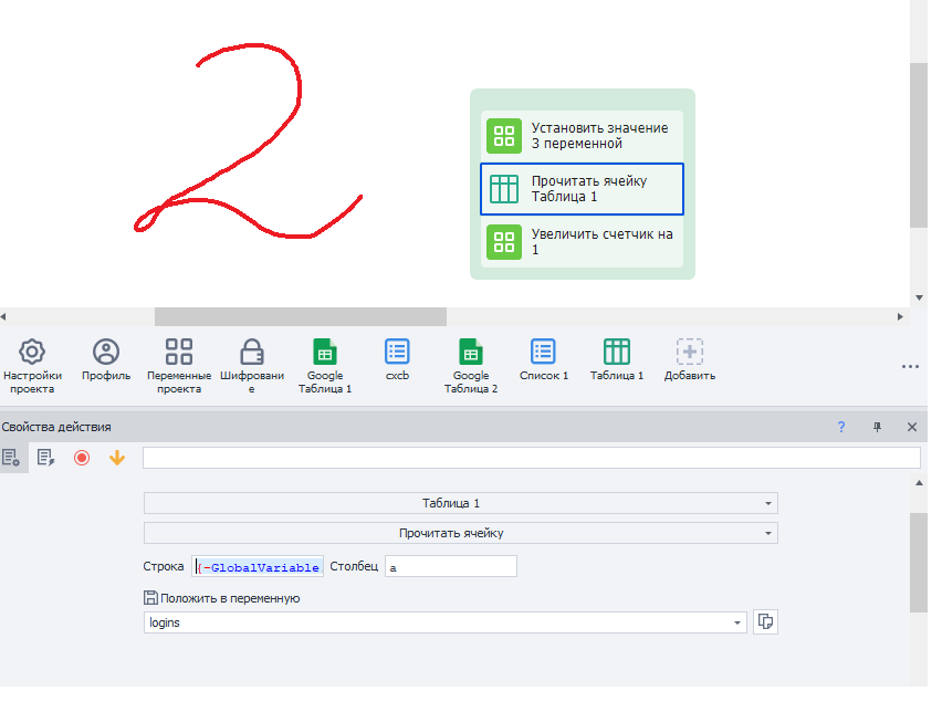

Здравствуйте, уже задолбался искать решение, часа 3 потратил нервов, ничего не получилось. В общем делаю локальный счетчик из переменной, из projectmaker перехожу в зенопостер, запускаю проект и при каждом повторном прокруте проекта счетчик сбрасывается, а мне надо что бы он сохранялся и учитывал что он насчитал в предыдущих запусках. Погуглил, посмотрел что видимо мне нужна глобальная переменная, делаю глобальную переменую вставляю её в таблицу что бы каждый раз была +1 строчка но почему то зенопостер отказывается работать с глобальной переменной. Как заставить зенопостер работать с глобальной переменной которую я создал в projectmaker. Мне щас хотя бы в 1 поток что бы все работало, считалось нужно.
"Выполнение действия VariableOperations Переменная не число" это пишет при запуске в зеномейкере.
В ProjectMaker все работает без проблем, я незнаю, может дело в пространстве имен, я там что то не так указываю, но эта проблема реально достала, что вобще вписывать в пространство имен следует?

Глобальные переменные лучше не использовать. Бери строки с таблицы с удалением и не будет проблем
А вы указали ей значение по умолчанию 0?? Пустота не является числом.
тебе надо вручную задать начальное значение переменной. Там, где ты создавал переменную, есть поле "значение по умолчанию". Вот туда и впиши начальное значение, не используй кубик "установить значение переменной". Далее работай как хотел

Пропишите вывод в лог значение глобальной переменной после каждого кубика. Так сможете проанализировать что не так. Или вывод в BadEnd что бы понимали какое значение у глобальной переменной, когда случается ошибка.

Что как ? Как выводить в лог ? ) Кубик оповещение - вывод в лог и в нем прописываете что именно выводить. В вашем случае значение глобальной переменной. Вставьте этот кубик с оповещением после каждого вашего кубика или после каждого блока. Таким образом вам будет сильно проще понять в каком моменте значение глобальной переменной отличается от ожидаемого и сможете уже искать причину в конкретном месте

в глобальной переменной нет понятия дефолтного значения. потому что она глобальная. она всегда хранит значение то которое ты ей присвоил при создании и последнем изменении.
глобалка существует от момента создания и до момента закрытия программы. ЗП или ПМ. причем в этих двух программах они разные и не пересекаются.

Что бы прибавить число, надо это число прибавить к чему-то,
поэтому в переменной должно находиться значение, но не абы какое, а числовое.
