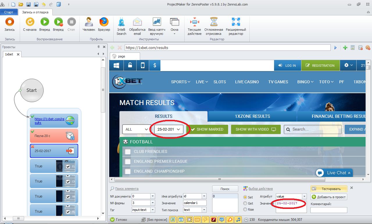

Добрый день!
Пишу парсер результатов. Никак не получается переключить дату в календаре.В конструкторе дейстий меняю 26-02-2017 на 25-02-2017.Все работает. Как только добаляю это в проект - вроде бы выполняется. Но дата в календаре на веб странице не меняется

Попробуйте переключить дату через действие Rise-Click

После установки делайте действие onchange с тем же элементом и должно все сработать.

Там нужно кликать в стрелочку, а затем в нужную дату. Тогда должно получится.
А если другой месяц нужен? еще проект писать? Хочется универсальное что-то написать. Спасибо за отклик

В переменную day заносим нужную дату.
Одному из постоянно присутствующих полей присваиваем Value
В результате имеем выдачу с введённой даты.
