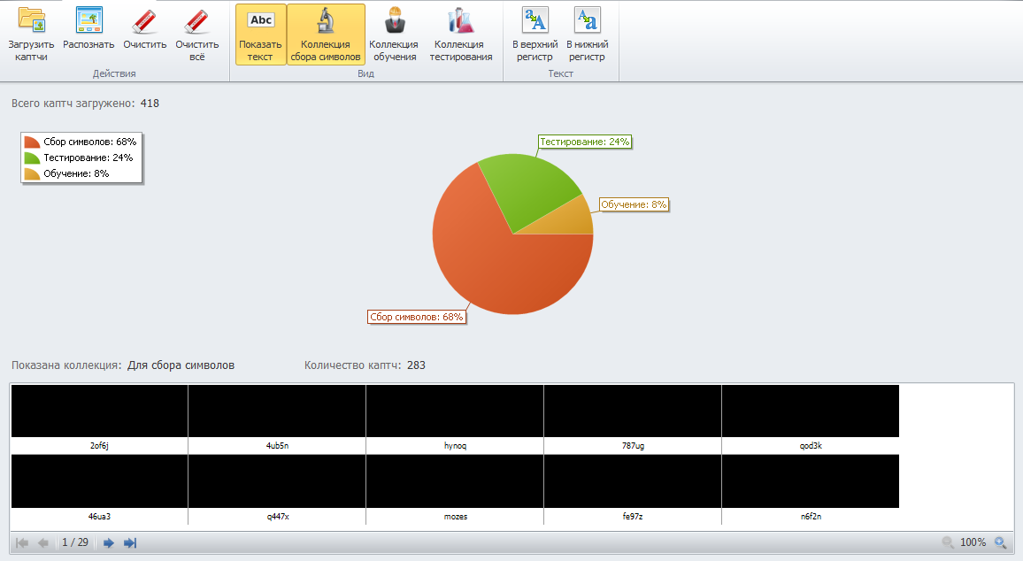

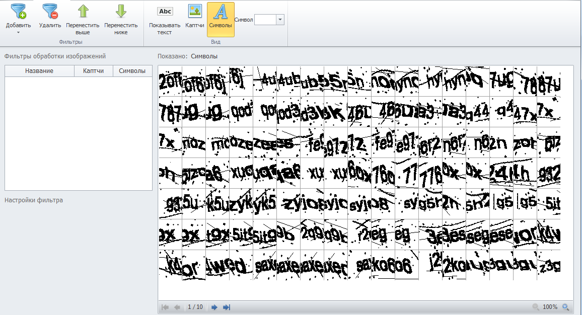

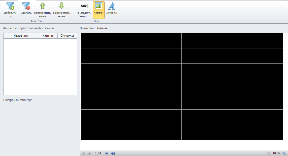

Столкнулся с такой проблемой, думал на севере какого-то приложения не хватает, поставил на ноут себе, картина таже
В режиме загрузке капч они хоть и черные но на сервис отправлялись нормальные для проверки.
В режиме сбор символов нормально
В режиме символов
Подскажите где смотреть, что подкрутить?

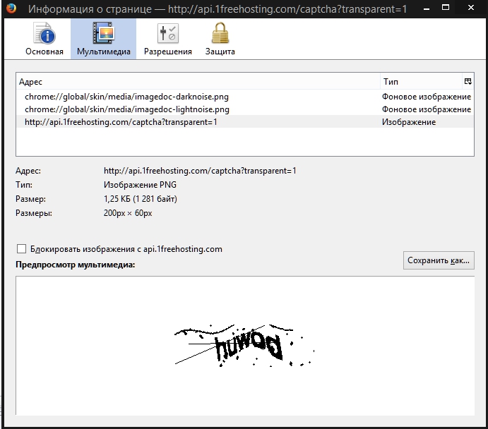

Возвращаясь к проблеме с черными прямоугольниками.
Вот капчи по ссылке http://api.1freehosting.com/captcha?transparent=1 У них есть особенность, скриптом выдается прозрачная капча, а хостер уже может выбрать фон на страничке.
В итоге по прямой ссылке на скрипт она будет белая (похоже, выдаваемый цвет зависит от того, как браузер работает с прозрачными изображениями, без фона на странице), а на прямой странице регистрации она уже красная, или, например, оранжевая.
Я так понимаю, в форматы без прозрачности сохраняется фон браузера. В свойствах он черны. Вот и имеем черный прямоугольник на выходе.
В свойствах изображения видно, что картинка прозрачная png. Вот в png captchasaver.dll и сохраняет все верно.

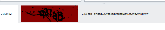

Возвращаюсь к вопросу такой капчи.
Если мы ее открываем по ссылке http://api.1freehosting.com/captcha?transparent=1 она выглядит так
Когда ее вытягивает программа то она выглядит так
http://www.1freehosting.com/register.html
Нужно допилить что бы тянуло капчу без фона, так как капча на многих сайтах одинаковая а фон везде разный)))
Так и не смог решить вопрос с помощью фильтров, применял Threshold– 65%
