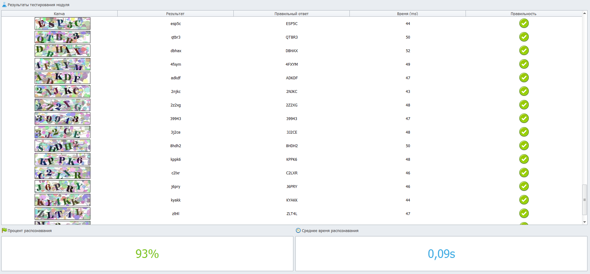

Скачал 300 разных каптч. Загрузил их и распознал. Дальше исправил где не верно распозналось.
После этого расставлял точки примерно по центру для каждой буквы/цифры.
Далее сделал белый фон и чтобы все символы были черными. Использовал фильтр Threshold на 53%.
Дальше пришло дело расставить центры масс. И тут слабо понимаю о чем речь. Ширину взял 30, т.к. в среднем символ занимает 25-27. Высоту выставил 50. Можно было 40, но взял с запасом.
Область подсчета массы выставил на 10, примерно 1/3 как на видео. Остальное от балды ставил, т.к. не понимаю что это все значит. :-)
Далее начал настраивать создание модуля.
Т.к. у меня символы не ровные постоянно, то выставил данную настройку. Все остальные на глаз. Насчет нужно ли ее вообще использовать эту опцию - не знаю.
И получаем результат в 38%.
Мне кажется, я что-то точно делаю не так. Эта ведь каптча легче, чем другая белая на битриксе. Хотя тут и там до 40% только удалось поднять. Чую, что настройки не верные у меня. А какие не верные и почему - не знаю. Опыта мало.
Кто чем поможет - буду благодарен. :)

Если результат больше 0, то все так.
Остальное уже скилл который получаешь обучая многим каптчам.
Обучи шт 20 и будешь уже улавливать какие настройки и как влияют в той или иной степени для разных видов каптч.
* смещение убери, его нет на каптчах, только поворот 7-10 град. оставь.

Выложи ещё скрин самого теста. Нет ли лишних букв или проблем с отдельными буквами. Некоторые буквы довольно светлые - их может и вовсе не видно после Threshold.

Убрал смещение. Поворот поставил на 8 градусов. Вместо 38% результат стал 37%. Не помогло. :)
+- 1-3% нормальное отклонение повторного обучения любой нейронки.
собирай больше символов, 300 каптч датасет маловато для такой каптчи.
собери по 50-60 символов. + х5 размножение.
ядро - мощность больше сделай, но меньше скорость обучения.

В настройке центров масс дополнительных точек - 3-5, разброс около 20.
С другой стороны, мы как раз доделываем каптчи битрикса, скоро у нас такие модули появятся.
86% это значение над которым вообще дольше сидель не нужно) более чем готово для работы)

68% и можно выжать больше. Я делал 75% максимально, но увы у меня настройки сбились в тестовом модуле и пока достичь 75% не удалось. :)

Добавили модули Bitrix 1 и Bitrix 2 в новую версию 2.5.7.0. Процент распознавания 91% и 100% соответственно.
