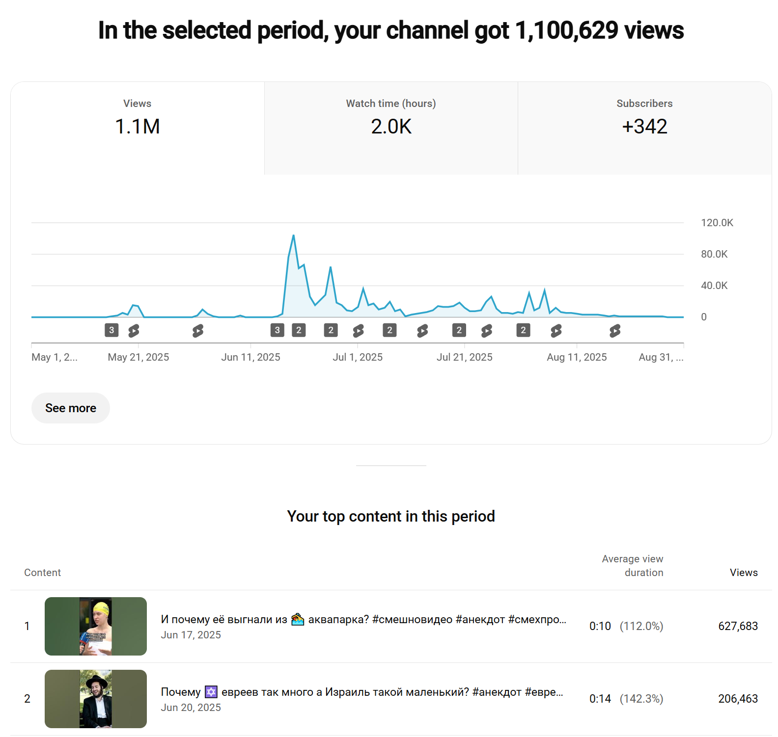

Я уже рассказывал в одном из предыдущих конкурсов о своих экспериментах с шортсами на YouTube. Тогда мне удалось легко набирать по несколько десятков тысяч просмотров на одном ролике, а счётчик некоторых роликов перевалил за 600к. Однако просмотры у новых роликов начали падать, нейрогенерации прикольных сцен с котиками и анекдотов стало много в тик-токах и рилсах, аудитория развлекалова никак не хотела даже подписываться на ТГ канал и я охладел к теме, забросил канал. Особенно меня напрягала ручная рутина, которая присутствовала несмотря на автоматизацию Зенкой. Просмотреть ролики, исправить промпты, откорректировать сценарий, склеить сцены - всё это было поначалу интересной игрой в режиссера, но потом наскучило. Да и тратить по 1-2 часа на ролик мне совсем не хотелось.

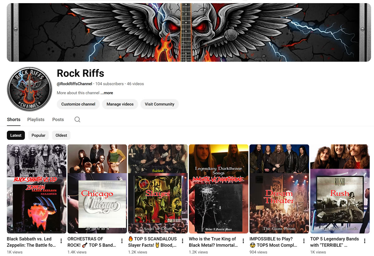

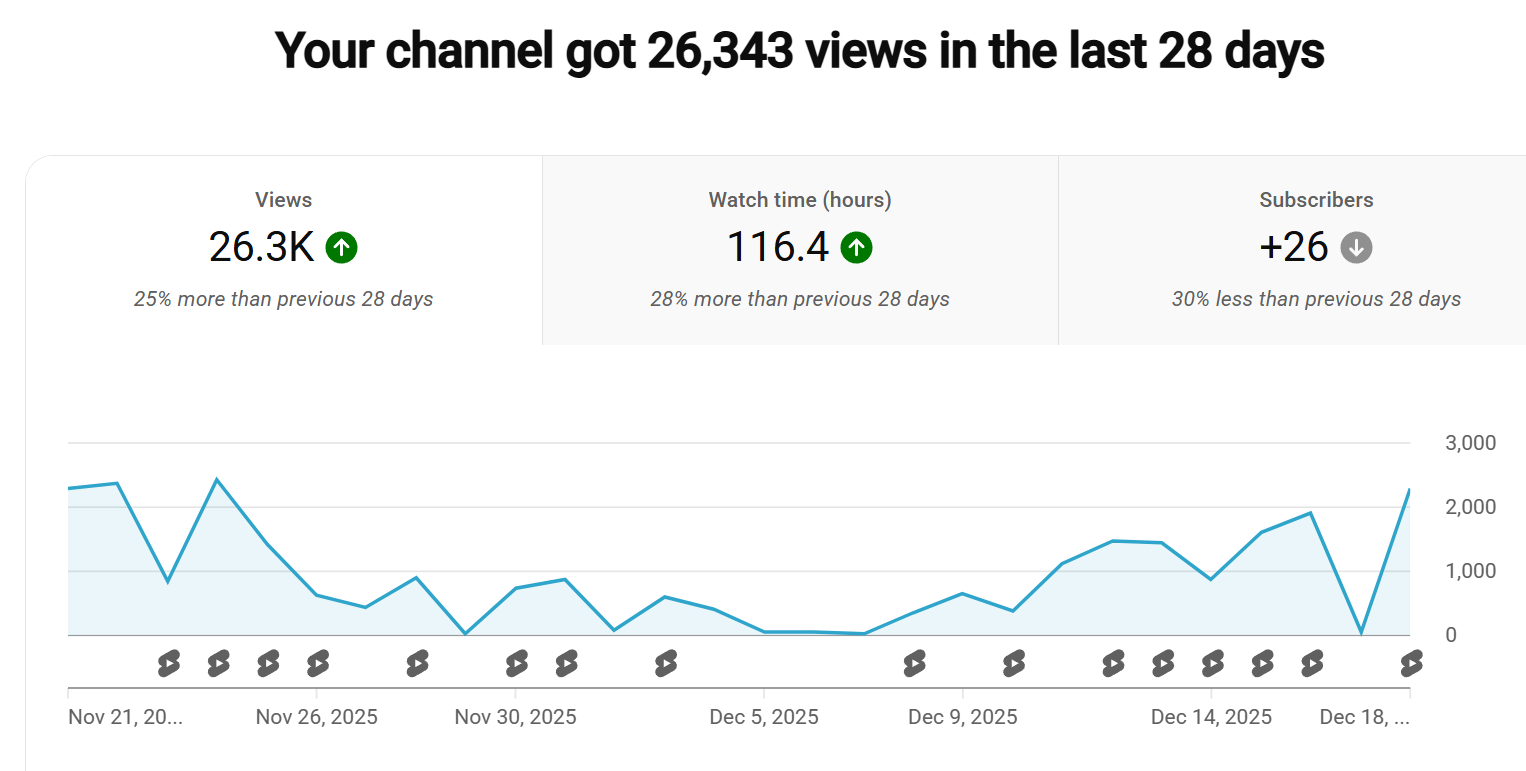

Фидбек от слушателей довольно позитивный. Лайков обычно более 95%. Было пара негативных комментариев на ошибки в произношении имён (да TTS всё ещё далеки от идеала) и ошибки в фактах (неправильно назван год выпуска альбома), но в общем фанаты рок-музыки настроены очень доброжелательно, жаль что это пока не приводит к росту подписной базы.

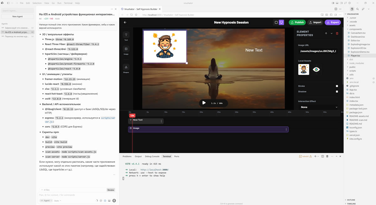

Естественно у многих возникнет вопрос, ну с Зенкой понятно, ничего сложного, а как ты написал кучу этих питон скриптов? Да, я совсем не спец по питону, впрочем и не по многим другим языкам, на которых я сейчас успешно пилю довольно сложные проекты, но благодаря так называемому вайбкодингу, это уже не является проблемой. Более того, это мне настолько нравится, настолько вдохновляет и доставляет наслаждение, что я не мог не добавить в статью несколько абзацев по этому феномену. Обладая навыками вайбкодинга можно не ограничивать себя технологиями. Например, когда-то тот же TypeScript я так и не смог осилить, но теперь это и не важно - обладая базовыми познаниями в языке и фундаментальными в архитектуре и процессах приложений я могу создавать проекты, которые раньше могла месяцами делать небольшая команда профессионалов.
Несколько моих персональных советов начинающим вайбкодерам:
- Используйте Git. Даже если вы не знаете все команды, гит поможет вам в разы увеличить свою продуктивность. Даже используя его только как сохранение в играх, вы в убережётесь от значительных потерь когда нейронка в очередной раз захочет “оптимизировать” вполне рабочий функционал.
- Напишите хорошие системные промпты, примеров полно в сети. Это позволит не только быстрее получать нужный результат и более качественный код, это просто сэкономит токены, что совсем не так очевидно, ведь регулярно расширяя свой контекст системными промптами вроде бы должны быть дополнительные затраты, но нет, это работает наоборот. Также создавай свои правила в .md файлах, за основу можно взять эти изменив их под себя (например вот для C# https://cursor.directory/.NET)
- Используй локальные модели, если позволяет комп или есть хотя бы старая видеокарта. Для некоторых несложных задач по фронтенд или классификации какой-нибудь Qwen вполне может выдавать хороший результат. Сравни по рейтингу в LMStudio модели которые запустятся у тебя и подрубай их к своей IDE .
- Фронтендерам, верстальщикам, мобильным разработчикам, в общем всем кто чаще использует UI и браузер рекомендую последний Курсор в режиме встроенного браузера - так можно быстро выделить проблемный или исправляемый элемент и передать его контекст в чат с агентом.
- Лучше писать промпты на английском. Это и экономия в токенах, и лучшее понимание тебя нейронками (но не факт что удастся точнее выразить мысль), и прокачка знаний языка. Но если используете Kilo Code к примеру, то там есть улучшатель промпта, который переведёт ваш базовый промпт и значительно оптимизирует его.
- ОпенРоутер поможет тебе оплачивать токены по низкой цене, либо вообще юзать некоторые модели бесплатно.
- Насчёт оплаты из РФ. Пока самый рабочий вариант это юзать Plati маркет. Например пот эту подписку на Claude Code я приобретал и продляю только там, получается даже выгоднее чем оплачивать через виртуальные зарубежные карты. Или годовая подписка на GPT-5.2 выгоднее оплат через чат-ботов или сервисы.
- Cursor
- VS Code + KiloCode + Gemini Code Assist
- Claude Code (и Web версия в том числе).

Несмотря на крайне скромный успех моего канала (особенно на фоне других успешных каналов), я не теряю оптимизма. Мне по прежнему интересно им заниматься, добавлять новые фичи, хуки, зацепки. Простор для роста огромный и масштабирование канала я вижу в таких направлениях как квизы/викторины (угадай группу за 3 секунды, угадай песню по риффу), нарезки видео с клипов, новые направления, например супер-популярная поп и танцевальная музыка, другие языки кроме английского, длинные видео. Ну и конечно, перезалив готового контента в другие соц. сети, а ролики сейчас принимают масса других популярных сеток, от Pinterest до Facebook.
