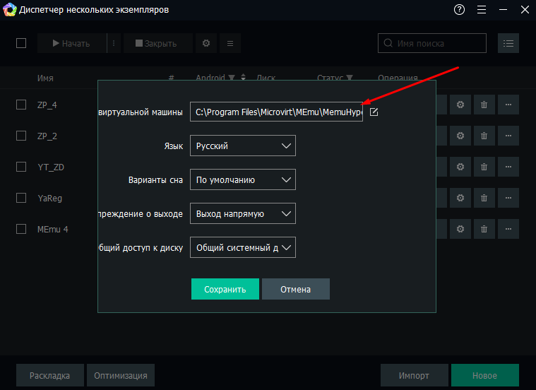

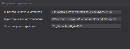

ВАЖНО! Заходим во входные настройки и указываем Директория запуска устройств Memu и Директория хранения устройств.
Директория хранения устройств - указываете папку, где будут храниться образы устройств.

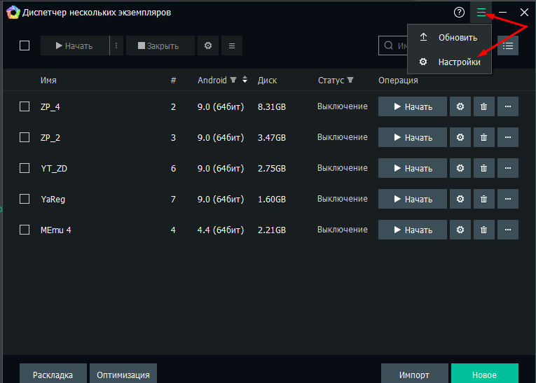

Директорию запуска устройств Memu - берем из "Диспетчера устройств Memu"
Там хранятся данные всех наших эмуляторов Memu.

Запускаем шаблон Tester, во входных настройках указываем Директория запуска устройств Memu и Директорию хранения устройств, как в DCreator, и имя папки устройства, которое хотим запустить.
