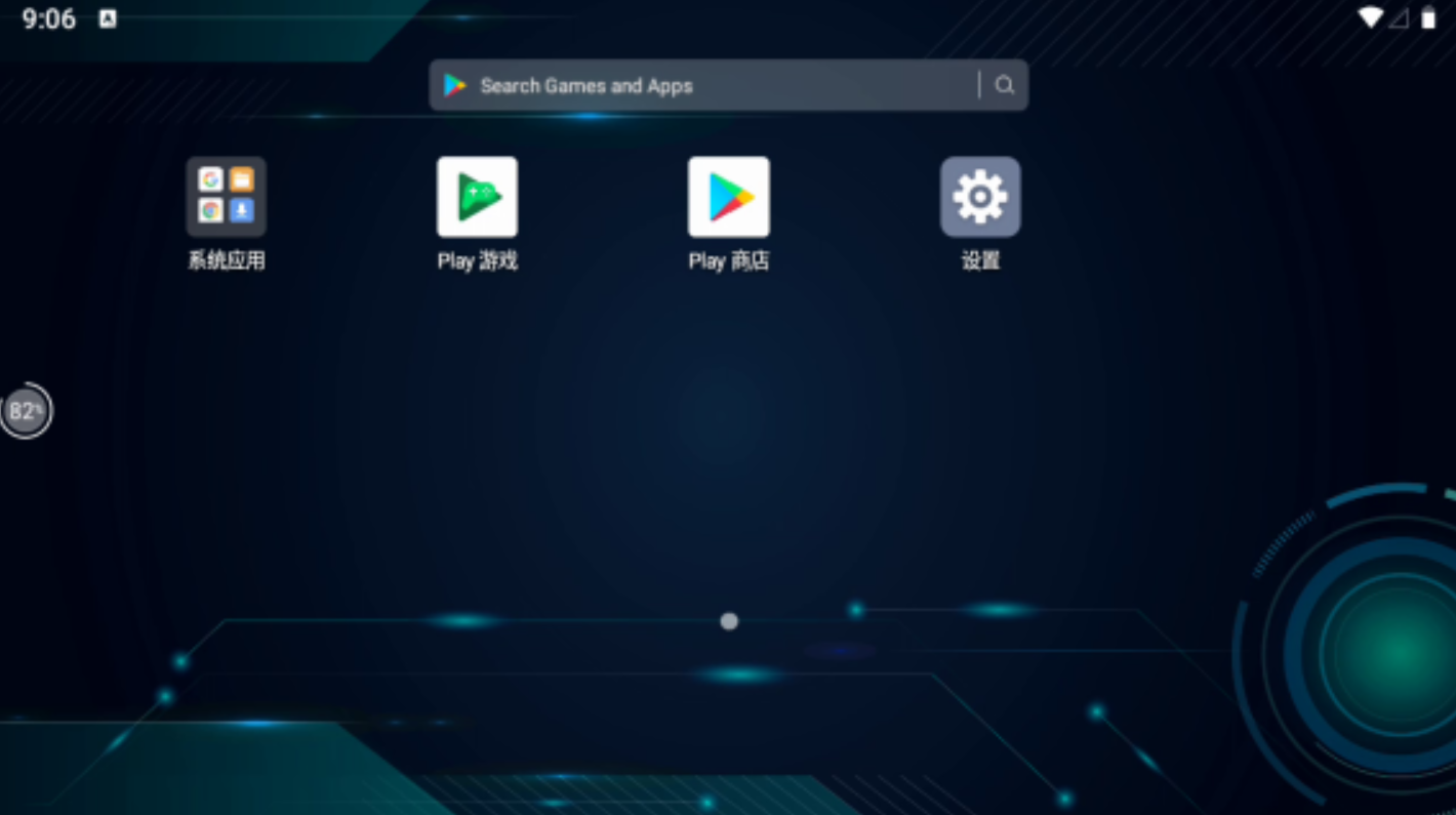

Настройки профиля стоят анг, в настройках самого мему тоже стоит везде англ.
Но а запускается вот так

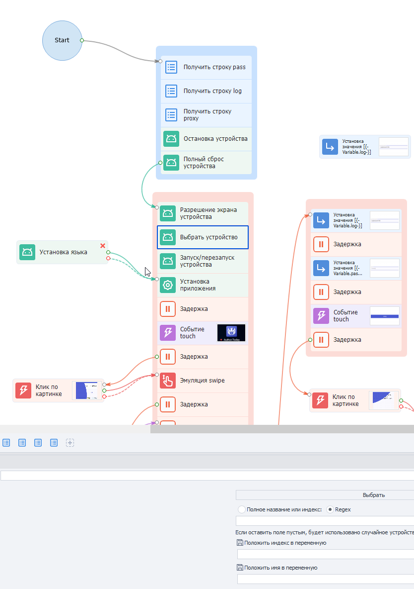

Также возникает вопрос, как сделать выбор устройства случайный. У меня этот экшн установлен, но он как положено не работает. Полагаю на эту тему нужно будет создавать отдельную тему, если не найду ответа на форуме.

Нужно поправить логику шаблона. На скрине видно, что сначала происходит полный сброс текущего девайса, а потом шаблон переключается на рандомный эмулятор (к нему ни разрешение, ни сброс не применяются).
Сначала нужно выбрать устройство и только потом применять к нему какие-либо действия (останавливать, сбрасывать, задавать разрешение и т.д.).
Какая ошибка при выполнении экшена смена языка? Правильно задано значение? Можно попробовать задавать язык до запуска эмулятора.

Спасибо! К своему стыду признаюсь, что языковое значение ставил вместо "ru", просто "Русский"...
По поводу логики шаблона: вроде тоже разобрался и после этого установка языка уже не нужна.

Для того чтобы сменить язык в memu с китайского на русский нужно выбрать настройки(шестеренку),далее листаем вниз,находим эмблему язык и ввод(шарик типо земли) выбираем ,потом верхнюю строку,выбираем язык.Перетаскиваем наш выбраный язык вверх.Далее,жмем на троеточие и удаляем китайский.Все

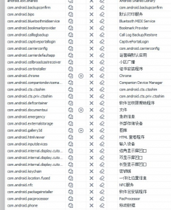

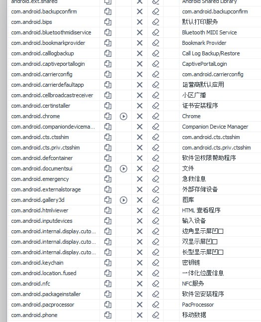

У меня другая проблема - куча китайских приложений.. Кто знает, как исправить?
