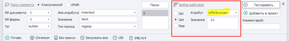

Сделал проект, долго крутил его в ProjectMaker и всё меня устраивает.
Использовал действие клик по координатам, чтобы переключить один input range в определенное положение. Запускаю в ZennoPoster и в окне инстанса вижу, что клик по координатам не срабатывает.
Как узнать точные координаты, куда кликать? Экспериментальным образом?
20 859
9 306
Можете попробовать привести размер инстанса к такому же, какой у вас был при отладке в ПМ.
instance.SetWindowSize(800,600);
Либо в качестве координат использовать координаты взятые с помощью атрибутов leftinbrowser и topinbrowser.
Их нет в конструкторе действий, но можно вписать вручную.
К полученным координатам нужно прибавить некоторое количество пикселей, чтобы клик происходил не на левом верхнем углу объекта, а внутри объекта.
В ZP другой размер окна браузера, поэтому мои координаты не вписываются.
Спасибо за подсказку.
Так они и должны быть разные... Ты вот для чего используешь генерацию профиля , создавая новый с разными параметрами , в том числе и разными размерами ?
Хотя конечно если твой ресурс хавает все профили 800на800 , то почему бы и нет....
Но лучше всё-таки отталкиваться от элемента и делать относительные смещения координат, если уж так надо по координатам. А про абсолютные координаты забыть навсегда.
