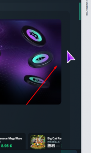

Мне нужен клик вообще без эмуляции мышки. Даже без движения. Чистый клик по координатам. То есть без этой галочки вообще. Чтобы не требовалась перемотка страницы к нужному элементу. Как будто у нас в настройках отключена "Полная эмуляция мыши" и мы делаем обычный rise - click. Но делаем по координатам

Сначала 4 и 5 вариант на минимум (если настройки шаблона не хотите менять).
Потом третий.
Где-то косякнул?

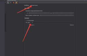

Раз у вас не канвас, то лучше всего покажет второй вариант - он применяется конкретно элементу.

А если в свойствах экшена установить скорость эмуляции на "скорость"? Движения курсора не будет при этом
