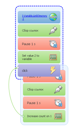

п.с. и заметил, экшены стали налазить друг на друга даже там, где ничего не добавляю и не редактирую
Я так понимаю вы просто один блок экшнов на другой надвинули... как-то так:
Добрый день. Все верно, но только я их не надвигал.. Таких смещенных блоков в шаблоне стало много.
И в этой части шаблона никаких действий (добавлений, удаление) не было.
С чем связанно - не понятно.
22 233
5 846
Связано это с отрисовкой... Т.е. раньше все блоки ровно располагались. не налезая друг на друга, а в новой версии открыли проект и там вот такая картина?
Да.
Сместились не только блоки шаблонов, написанные в прежних версиях, но и блоки, которые уже в новой версии были добавлены.

такое и в прошлых версиях бывало иногда. редко довольно.
qzen4i
01.05.2014
1 404
313
К стати у меня тоже бывает такое, когда добавляю какой то экшн. версия 5,9,9,1
