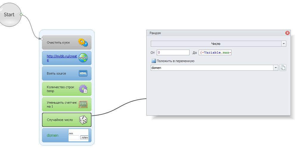

Спарсите все значения option в список, внозьмите рандомную строку и используйте ее как значение selecteditems для тега select
Вот рабочий вариант, если кому интерестно.
А как реализовать выбор из конкретных значений? Например нужно подставить значение 1, 4, 6, 7, 9. Пока использую подгрузку из списка случайной строкой, но это как был не очень прикольно.
Сам спросил, сам отвечу)
random1(1;4;6;7;9) - рандом/сколько брать значений из диапозона/(1;4;6;7;9)
