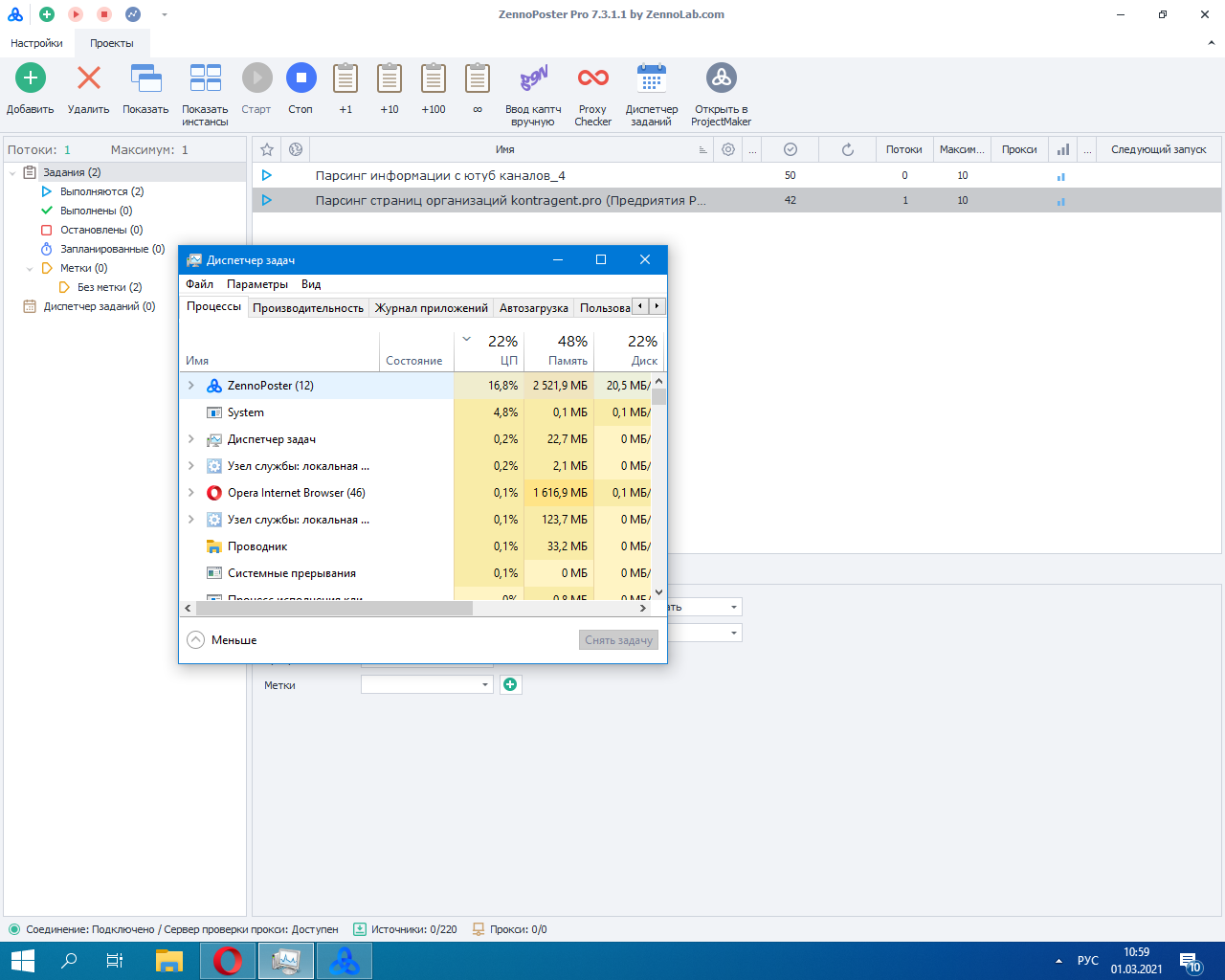

У меня похожая ситуация. Запускаю зенку а шаблоны работают только в один поток и не важно сколько потоков я указываю. Еще сутки назад все работало. По нагрузке на процессор также видно, что зенка работает только в один поток. Запускал разные версии зенки результат аналогичный.

Проблема решена. Удалил все и установил заново.
У вас стоит ограничение в 1 поток тут:
В настройки зайдите и выставьте побольше:

Вы правы, суть в том, что я настройки не менял, и по умолчанию у меня стояло 1000 потоков. Программа живет собственной жизнью.
Этот баг тянется уже несколько версий - тыркните кнопочку в теме https://zennolab.com/discussion/threads/sletajut-obschie-nastrojki-postera.81799
выручает шаблон чекающий кол-во активных потоков с максимальным приоритетом с уведомлением в телеграмм, если кол-во потоков =1
