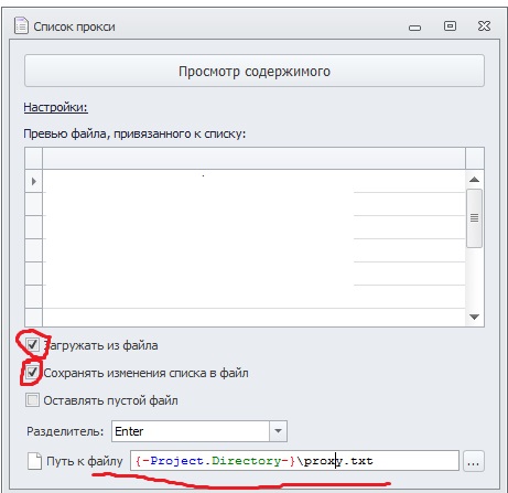

Если прокси берете из фала, не забыли поставить галочку, удалить строку после взятия, и синхронизация с файлом? Дабы другой поток не цапнул тот же прокси.
В общем либо пишите конкретику, и побольше, либо сделайте проверку в шаблоне, по завершению, запись в файл, проверка на бан прокси. А лучше и то и другое.

Из списка? То есть в ZP вы просто добавили список прокси в список который одинаков для всех потоков? Это значит что у вас одни и те же прокси могут схватить разные потоки.
Много потоков хватает 1 прокси, и отрабатывает на них может бан или капча прилететь. Помимо того что мне кажется что где то еще есть ошибка, но это не точно.
Для многопотока взятие прокси: 1 прокси 1 потоком можно реализовать так:
Класть прокси в файл, и синхронизировать список с прокси файлом.
То есть один поток возьмет прокси, файл запишется уже без того взятого прокси, другой поток тоже возьмет прокси и уже в файле не будет 2х прокси, то есть каждый поток будет брать свой прокси, без путаницы.
По завершению нужных действий, можно создать кубик что бы положить обратно в список отработанный прокси.
