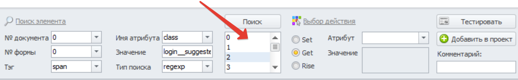

Можно ли через конструктор действий взять количество найденных элементов и положить в переменную?

Нельзя.
Только используя счетчики и перебором элементов. Если подсчет хотите сделать, чтобы потом обработать последний элемент, то просто прописывайте в поле Номер совпадения END

Если нужо подсчитать количество найденных элементов, попробуйте сделать так:
Экшен "Данные" - парсить результат (вставляете регулярное выражение) - брать всё - кладете результат в список.
Экшен "Операции над списком" - получить количество строк - кладете в переменную.
Таким образом в переменной будет количество найденных элеменов.

Можно например так.
HtmlElementCollection heCol = instance.ActiveTab.FindElementsByAttribute("span", "class", "login__suggested", "regexp");
int count = heCol.Count;
return count;

Можно огранизовать цикл, используя счетчик цикла как номер совпадения элемента.
И забирать значения outehtml элемента

как поставить в конструкторе действий счетчик?
Если в "Номер совпадения" ввести {-Variables. , то он не реагирует и не подтягивает.

В конструкторе действий переменные не работают. Добавляйте действие в шабло и там меняйте. В шаблоне должно работать.

В багах писалось про это. Не работают макросы переменных в конструкторе действий.
Единственный способ - добавить в проект. и только там в поле номер совпадения вставить макрос переменной
