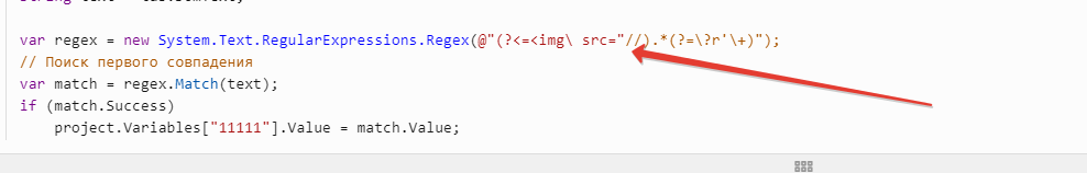

Ребят подскажите как правильно регуляркой в C# воспользоваться.
Допустим из дома беру регуляркой
(?<=<img\ src="//).*(?=\?r'\+)
все нормально. Окей зено заюзаю конвертация в C#
Tab tab = instance.ActiveTab;
if (tab.IsBusy) tab.WaitDownloading();
string text = tab.DomText;
var regex = new System.Text.RegularExpressions.Regex(@"(?<=<img\ src="//).*(?=\?r'\+)");
// Поиск первого совпадения
var match = regex.Match(text);
if (match.Success)
    project.Variables["11111"].Value = match.Value;
Выпадаем с ошибкой " Компиляция кода Ошибка в действии "CS1026" "ожидалась )". [Строка: 4; Cтолбец: 71] "

Скорее нет, просто строка передаётся как есть и это надо учитывать
Может быть её стоит как-то дополнительно проверять, нужно ли экранировать или нет? такое реально реализовать?
Нет, её просто нужно правильно использовать. Экранирование вот здесь нужно. Поставишь вторую двойную кавычку и всё будет работать. (должно).
Тебе и на форуме подсказывает и в самом кубике подсказывает - твой код закомментирован тупо после двойных слешей. Вот и всё).
Здесь даже само обязательство экранировать кавычки ничего по сути не решает))
var regex = new System.Text.RegularExpressions.Regex(@"(?<=<img\ src=""//).*(?=\?r'\+)");
46816
Реакции: Valandersi
Valandersi
19.01.2015
1 873
1 120
Тебе и на форуме подсказывает и в самом кубике подсказывает.
Да я вчера ещё нашел, просто не решил воспользоваться конвертом из кубика в c#)
