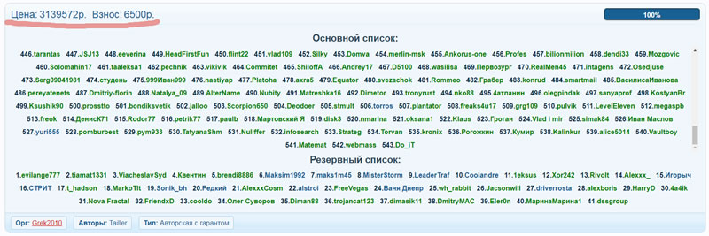

Сначала я хочу показать вам это:
Как вам 3,5 миллиона рублей за пару месяцев и более 500 участников? И это складчина только на одном сайте, возможно у автора есть и другие. Как думаете, сколько из участников складчины начали по ней работать, а сколько смогут отбить вложения?

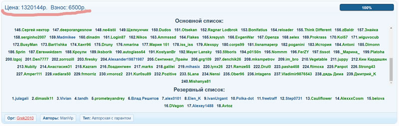

Или вот ещё свежий пример.
Заметили, что многие топовые авторские складчины используют Зеннопостер? Правильно поняли, кроме прикладного решения задач по автоматизации, Зенно идеален для защиты от воровства. Идею всегда можно украсть, но выгоднее заплатить 6000 рублей и не париться с созданием своей реализации.

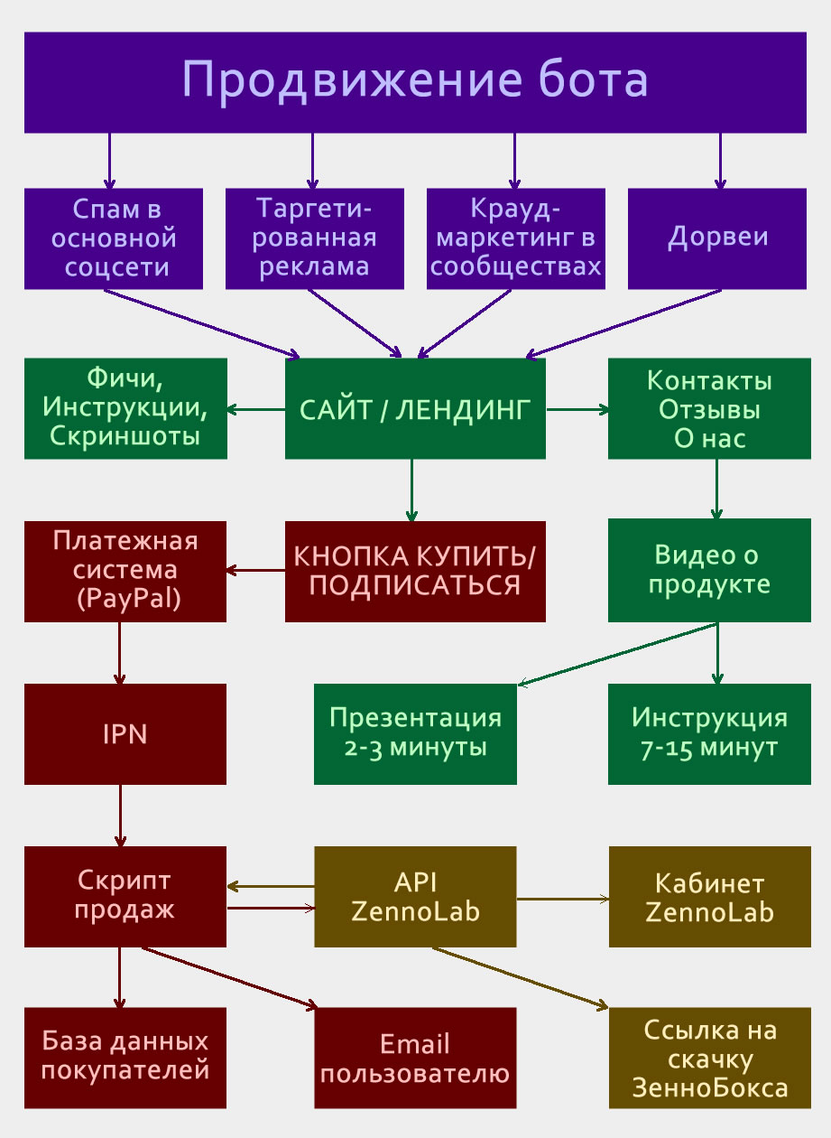

После верификации платежа вам потребуется выписать покупателю лицензию Zennolab на купленный бокс, прислать ссылку на скачку бокса и пароль (по сути для юзера это ключ активации). Для этого используются API ZenoLab для автоматизации продажи ваших проектов https://zennolab.com/wiki/ru:devlicense:api
В дальнейшем, если юзер отменит подписку, то PayPal IPN дёрнет наш скрипт и, верифицировав юзера, нам нужно будет изменить его статус и сделать ему refund. Точнее нам, ведь $10 вернутся на наш личный счет ZennoLab, а бокс юзера просто заблокируется. Но, несмотря на то, что такой клиент отпал, с такими юзерами ещё можно работать, ведь у нас есть его почта. Вы всегда можете направить ему информацию об обновлениях, скидках и такой юзер, зная о вашем продукте, всегда охотнее согласится на повторную подписку.
Полная схема нашей модели продаж выглядит так:
А вот и собственно PHP-скрипт слушателя, который “рулит“ продажами в автоматическом режиме.

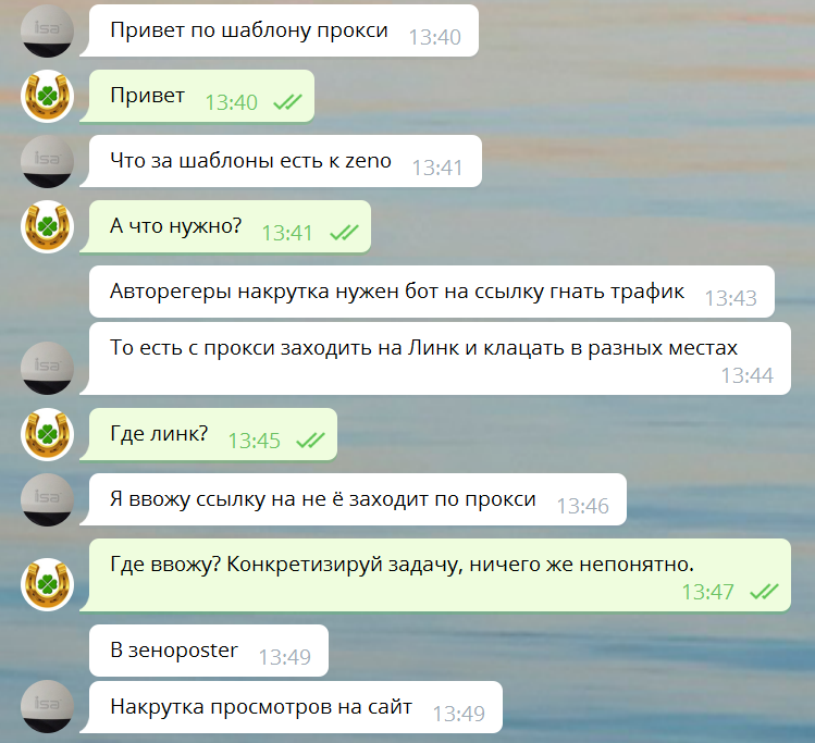

Этот небольшой кейс не имеет отношения к социалкам, но имеет прямое отношение к ЗенноПостеру и мой опыт, хоть и отрицательный, возможно будет кому-то интересен.
Два месяца назад я активно увлекался дорвеестроительством, но меня страшно раздражали все эти CPA-партнерки и «темы» забитые толпами страждущих быстрого обогащения – дейтинг, лохотроны, эссе, даунлоадс и прочее. Понятно, что лучше всего лить на свой продукт, кто бы что не говорил. Поэтому внезапно пришла идея запилить несколько тестовых дорчиков под узконишевые партнерки и соответствующие ключи. Таких партнерок достаточно много, если поискать, у них хорошие комиссионные, высокая популярность, но главный плюс – практически нет конкуренции в выдаче. Идея делать доры под партнерскую программу ЗенноПостера пришла мне первой. Быстро был придуман оффер, куплены два однобаксовых домена и напарсено 5000 ключей.
Сами понимаете, аудитория, которая ищет по тематике «Zennoposter» довольно малочисленная, поэтому ключи как мог расширял и добавлял смежные тематики. Так как я всё никак не допишу свой дорвейный генератор на Зенке, то пришлось использовать проверенные доргены: iDoorX от Мики Фокси и PandoraBox. Весь процесс занял пару часов, два дорчика были успешно размещены и забыты…
Через пару недель пошел ручеек трафа (порядка 3-10 уников) и переходы с каждого домена, которые примерно на таком же уровне продолжают литься. Сначала дорвей на Пандоре показывал лучшие результаты, но затем iDoor подтянулся и доры фактически сравнялись по трафику. Палю адрес одного дора для ознакомления http://zennoposter.xyz/ Никаких клоак, TDS, редиректов – только оригинальный оффер в шапке и кнопка для слива.
В результате по партнерской ссылке была только одна покупка и получено несколько подобных диалогов:
Смешно, скажете вы, два дора, 5000 ключей, на что ты надеялся? В принципе я ожидал такого результата, но эксперимент, несмотря на отсутствие дохода, показал свои потенциальные перспективы получения качественного трафика при минимальных затратах. Поэтому планирую в дальнейшем попробовать эту же схему в лидогенерации.
Но главное это то, что таким же методом вы сможете получать трафик на свой нишевый ZennoBox продукт, о котором мы подробно говорили в этой статье ранее.
