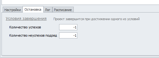

Я вот сейчас смотрю в настройки постера и понимаю что всё опирается в 3 настройки:
- "Сколько делать" во вкладке настройки
- "количество успехов" во вкадке остановка
- "количество неуспехов подряд" во вкладке остановка
по последним 2-м вроде бы понятно (поправьте, если ошибаюсь) - это критерии остановки проекта. Если хотим чтобы проект выполнялся по кругу вечно - ставим -1 и там и там. Если мы уверенны, что наш скрипт работает без ошибок и единственной повторяемой ошибкой может быть только то, что в файле закончатся строки - тогда в "количество неуспехов подряд" можно поставить примерно 10 (ну если по хардкорному, то и 100) и проект будет выполнятся пока не будет 10 ошибок одряд. После этого остановится.
Тогда логический вопрос - за что отвечает 1-я настройка "Сколько делать"?

Вроде бы понял. "Сколько делать" - это количество запусков скрипта. А как эту настройку установить, чтобы постоянно выполнялся? -1 вроде бы не помогает.

1) Сколько делать: -1 работчет

ээээ не понятно... будет работать безконечно?
да, пока не сработают условия остановки
