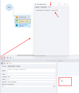

В настрйоках проекта на вкладке HTTP назначьте Альтернативный метод запросов.

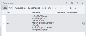

Все правильно, на сайте 1251 кодировка объявлена.
Меняйте кодировку в кубике запроса.
Все равно кракозябрит?
137255
PS: Я проверил с windows-1251 кодировкой в кубике - все ок.

Используйте тогда по умолчанию метод.
У меня и с корня сайта и с внутренней страницы - не кракозябрит.

Верните на Стандартный метод, который по умолчанию.
Или вам нужен сейчас именно Альтернативный метод? Для чего?
