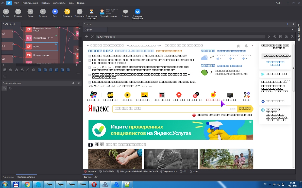

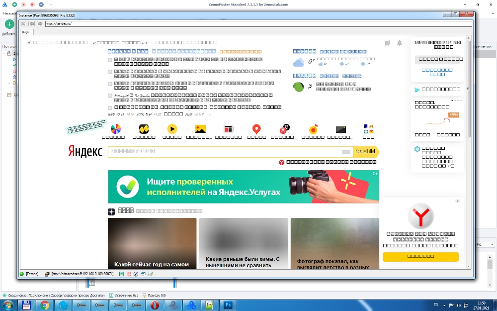

Доброго времени суток.
Все сайты стали отображаться в таком виде,
это я как то кодировку в ZP изменил? или это глюк?
Как можно исправить? Перезагрузка ZP не помогла.
Посмотреть вложение 71366Посмотреть вложение 71367
Обновите в винде пак языков и проблема должна будет уйти.
В обычном браузере такой проблемы нет. Это только в ZP
По форуму поишите, было решение или обновитесь.
Такая беда случается если профиль и его тип браузера не соответствует открытому инстансу. Например, в настройках проекта установлен тип браузера "Firefox52", а у тебя открыт инстанс Chrome. И наоборот.
В последних версиях ZP появилось уведомление о несоответствии настроек.
