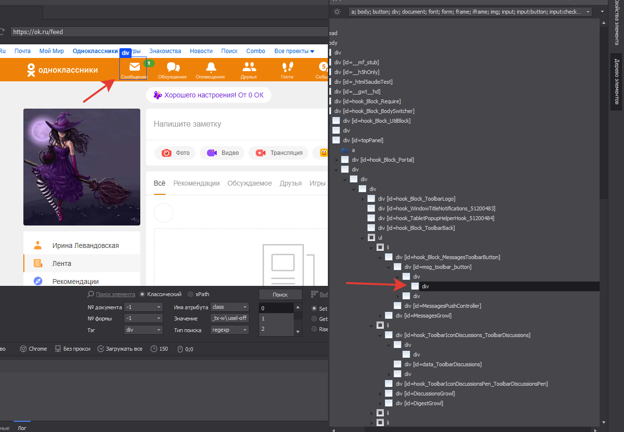

я на скорую руку xpath составил //ul[@class='toolbar_nav']/li[contains(@data-l,'messages')]
посмотри сам там, может лучше составишь.
честно говоря ну очень хреново как то встроенный метод работает. из 4-х кликов мышь уехала на иконку Обсуждения. Я бы тебе посоветовал найти на форуме снипеты на C# с готовым кодом фулэмуляции мыши с работой под xpath.
а неее... там тоже так же. ну значит надо искать правильный xpath
вот такой нормально отрабатывает //ul[@class='toolbar_nav']/li[contains(@data-l,'messages')]//div[contains(@class,'toolbar_nav_i_tx')]
    511,4 KB · 249
А сам диалог получилось открыть как на этом скрине? У меня именно в этом проблема. У меня диалога нет в дереве элементов даже
да тут есть проблема. вот она. Теневой DOM. и это реальная жопа. хорошо еще со статусом open стоит. есть шанс до ковыряться до нужных элементов. был бы closed , можно сразу тушить свет.
