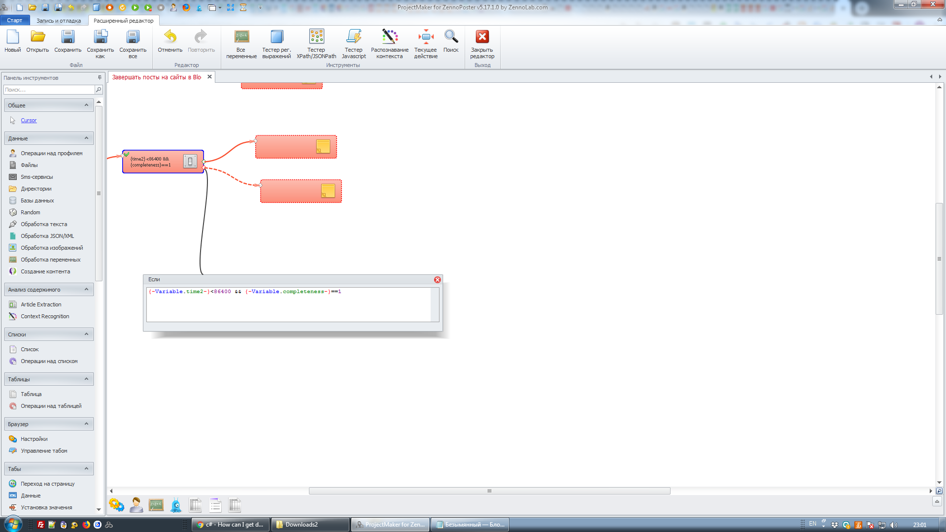

B bizzon Client Joined Sep 8, 2015 Messages 1,120 Reaction score 135 Points 63 Feb 19, 2019 #1 Туплю окончательно. По отдельности выражения соединенные && как и положено по зеленой ветке. А вместе - по красной, что не так?
Sergodjan Administrator Staff member Joined Sep 5, 2012 Messages 22,699 Reaction score 10,161 Points 113 Feb 19, 2019 #2 bizzon said: View attachment 36313 Туплю окончательно. По отдельности выражения соединенные && как и положено по зеленой ветке. А вместе - по красной, что не так? Click to expand... А что в переменных в этот момент? Reactions: bizzon
B bizzon Client Joined Sep 8, 2015 Messages 1,120 Reaction score 135 Points 63 Feb 21, 2019 #3 sergodjan66 said: А что в переменных в этот момент? Click to expand... Спасибо, перезагрузил PM, и все заработало.
B bizzon Client Joined Sep 8, 2015 Messages 1,120 Reaction score 135 Points 63 Feb 22, 2019 #4 sergodjan66 said: А что в переменных в этот момент? Click to expand... Все-таки не работает логика. Я думаю, что вся загвоздка в формате этого числа 63692,6247131 - это вычисленное время в секундах. Наверное, нужно целое число. А как это сделать можно? Ниже сам кусок шаблона. Attachments test.xmlz 15.5 KB Views: 105
Sergodjan Administrator Staff member Joined Sep 5, 2012 Messages 22,699 Reaction score 10,161 Points 113 Feb 22, 2019 #5 bizzon said: Я думаю, что вся загвоздка в формате этого числа 63692,6247131 Click to expand... Да, нужно округлять до целого или заменять запятую на точку перед сравнением. Reactions: bizzon
