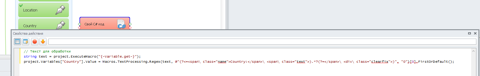

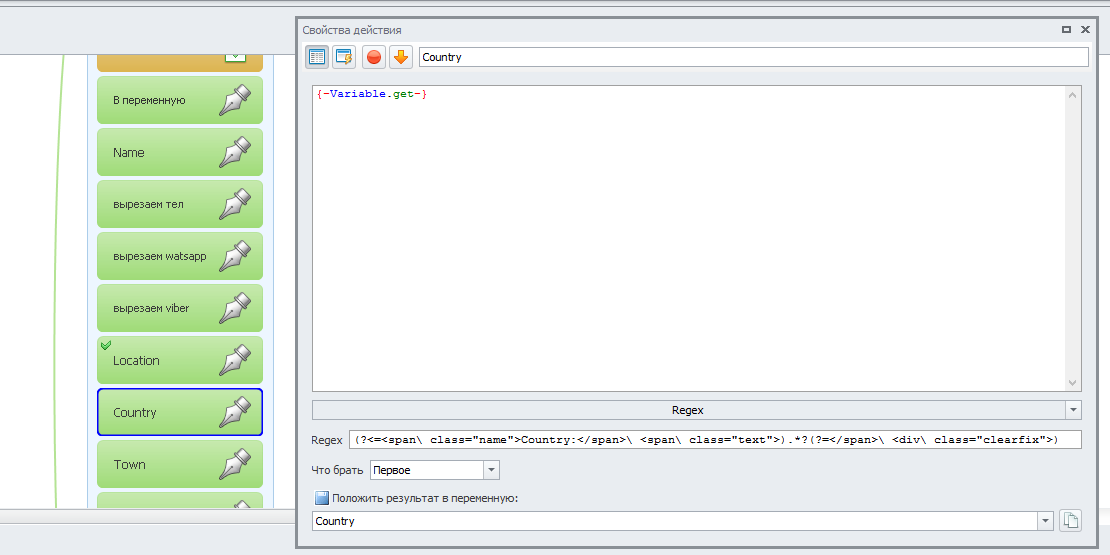

Ребят, подскажите как сделать и что не так?
Шаб заходит на страницу, и вырезает кубиками кучу разных данных
я хочу все регулярки запихать в один сишарп кубик, что бы все регулярки одновременно вырезались и по переменным разложились.
При конвертации одного кубика в шарп - получается вот такая шляпа, которая не разрешает использование макросов в коде, почему так - я хз
вот что получилось при конвертации
код кубика
Code:
// Текст для обработки
string text = project.ExecuteMacro("{-Variable.get-}");
project.Variables["Country"].Value = Macros.TextProcessing.Regex(text, @"(?<=<span\ class="name">Country:</span>\ <span\ class="text">).*?(?=</span>\ <div\ class="clearfix">)", "0")[0].FirstOrDefault();
я хочу все регулярки в один кубик определить

Что то мне подсказывает что тут надо подключить какую то библиотеку, и убрать макрос из кода и вставить переменную, вот странно почему project.Variables["Country"].Value вставилось не как макрос?

Подучи лучше xPath, намного проще станет.
Потому, что так и следует в коде писать.
project.Variables["peremennaya"].Value
значит зенка конвертит как то странно, первая переменная в виде макроса...
xpath как раз лежит у меня курс на пк, прямо щас открою буду смотреть, действительно стоящая тема
