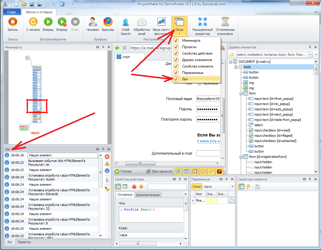

Не знаю что произошло, обновления ни какие не ставил, Ни антигейт ни Капмонстр не хотят гадать капчу(
download
Какие ошибки в логе?
