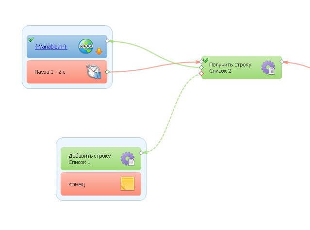

привет всем!
есть шаб, суть:
логин на сайте
переход на страницы этого сайта (ссылки достаются из тхт)
ВСЕ
через пол часа гуляний base.exe весит под 2гб
картинки отключены. в чем может быть причина ?
заранее спасибо!
спасибо, но хотелось бы средствами зенно справиться...
не нужно использовать циклы в шаблоне, убери их если они есть
там весь шаб - переходы по тысячам страниц и все......я не вижу как реализовать это без цикла....разве что в ZP ставить 12к выполнений, но это бред на мой взгляд
вот весь цикл...
photo55293068_456239603
количество может меняться...но учту как вариант, спасибо!
сделай цикл но не бесконечным скажем после 100 выполнение шаблон закрывался и заново запускался
ок, а как правильно запустить шаб после по новой? в голову идет только запуск по наличию файла и в конце шаба ставить "создать этот файл" ?
или есть что по проще ?
после удачного завершения шаблон сам запустится по новой нужное количество раз тут и голову ломать не нужно, главное количество повторений поставить кратное 100
120 повторений = 12000 ссылкам
