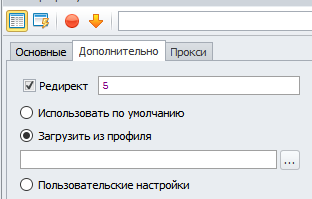

Пытаюсь реализовать перезагрузку ADSL роутера. Залогинился через браузер, сохранил профиль. Шлю POST с командой перезагрузки, в дополнительном указываю "загрузить из профиля" - как на картинке. Результат - нифига не перезагружается(((

Сохраните профиль при навигейте на сайт через браузер и используйте профиль в настройках последующих POST/GET
