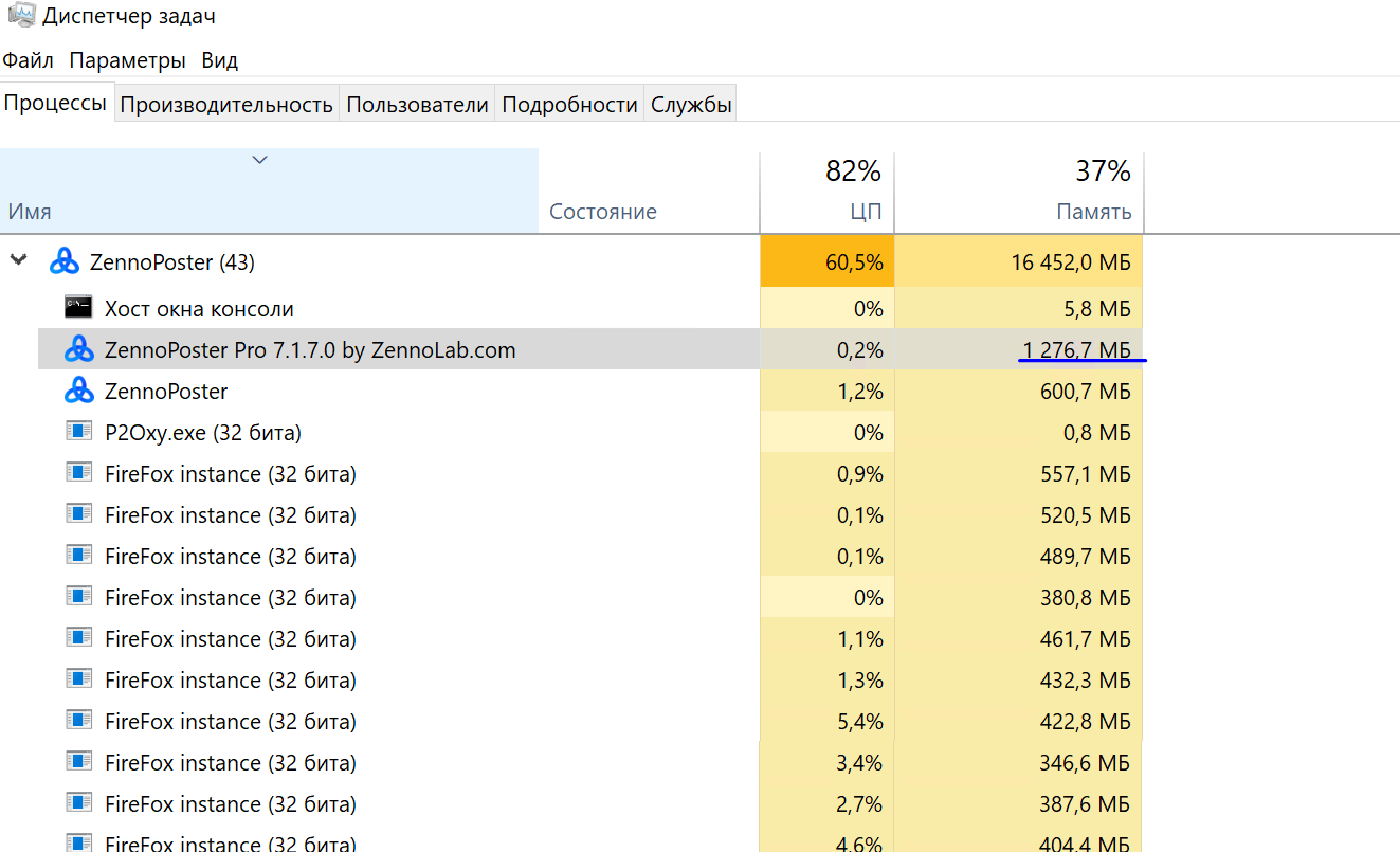

Поставил последнюю версию 7.1.7.0(до этого была предыдущая 7 версия). После этого началась со временем расти используемый ram.
На скрине вот этот процесс через несколько часов работы начинает есть около 20-30 гб оперативы. При работе запущено что то около 35 потоков. Кстати если остановить все задачи, оперативку с этого процесса он так и не отпускает. Помогает только перезапуск.

Подтверждаю, 7.1.7.0 версия стала кушать где-то в 2 раза больше памяти по сравнению с предыдущей.
60 потоков Chrome (каждый поток отрабатывает где-то 1...20 минут):
Пофиксить бы как-то...

процесс через несколько часов работы начинает есть около 20-30 гб оперативы. При работе запущено что то около 25 потоков. Кстати если остановить все задачи, оперативку с этого процесса он так и не отпускает. Помогает только перезапуск.

Через 3.5 ч. работы
Движок FireFox уже не обновляется в зеннопостере, т.к. они прекратили поддержку встраиваемости.
Делайте периодическую перезагрузку интанса в проекте и лучше используйте движок FireFox52x64-bit
А вообще советуем работать с движком Хрома в зенке.
