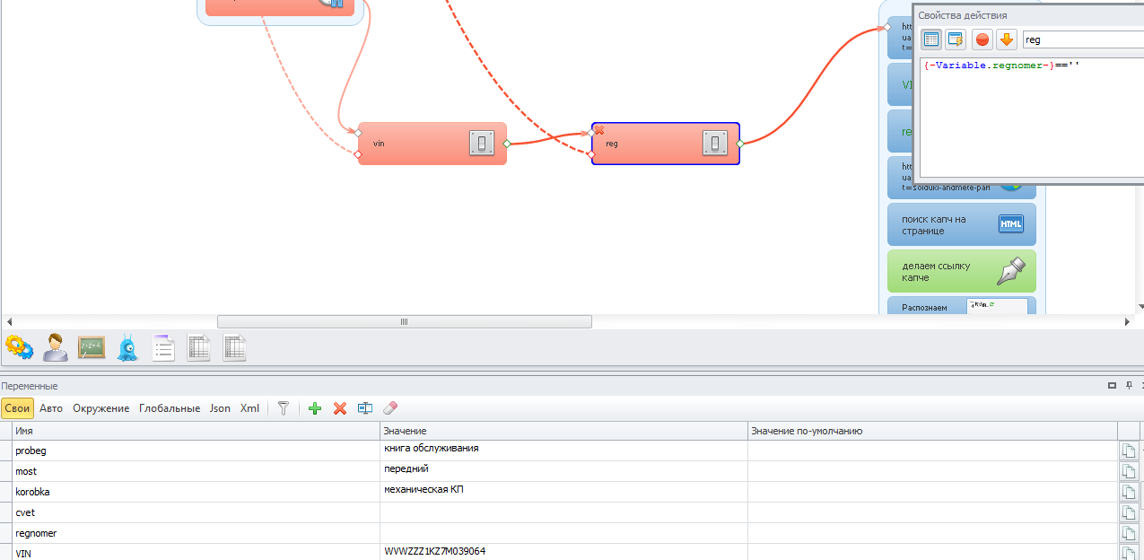

Подскажите, как сделать так?
снимаю данные со страницы и заношу в переменные, нужно сделать проверку двух переменных на наличие данных, если первая переменная имеет данные то проверяем следующую, если вторая Тоже имеет данные то выполняем определенное действие, если ХОТЯ БЫ одна из этих двух переменных пустая, всё равно какая - возвращаемся в начало проекта
делаю так
как видно одна переменная regnomer пустая, по идее на втором кубике ИФ проект должен начаться с начала, но он продолжает... не пойму в чем проблема, менял выходы с зеленых на красные - тоже самое получается только не продолжает а начинает сначала,
то есть логика не проверяет на Пустоту значения

Переменную тоже в одинарные кавычки возьми.
жжжесть, всё заработало, я вчера целые цепочки ифоф этих пропиливал что бы делать проверку на пустоту..... и я не брал в кавычки
короче всё заработало, извиняюсь за глупый вопрос - большое спасибо =)

Зачем вам два кубика? объедините условие в один
'{variable1}' != '' && '{variable2}' != ''
Если хотьодна переменная пустая, то выход по красной ветке
