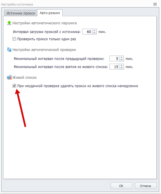

У вас должна вот эта галка стоять в настройках всех источников.
Спасибо, уже неактуально, но учту.
Но Ваш ответ породил другой вопрос:
Если при загрузке прокси с источника все прокси удаляются, а интервал загрузки - 15 минут (всё это видно из скриншотов), то как вышеуказанная галка влияет на ситуацию?
Через 30 минут станет всё тухло. А через 300 минут - мёртво...
Ах да, чуть не забыл - никаких проверок нет, все прокси считаются живыми... То, что на скриншотах не так - это уже были результаты экспериментов.
Прокси должны по новой загружаться при новой загрузке с источника, но 15 минут - это лишь минимальный интервал. Наделе очередь учитывает рейтинг проксей и если прокси мертвый. не прошедший, то он будет в конце очереди, здесь подробности - http://zennolab.com/wiki/ru:proxychecker:live
Ничего не понял) О каких тогда перепроверках речь, если прокси заведомо считаются живыми?) Они не будут перепроверяться.
А, затупил малость )) Все понял я, спасибо ))
