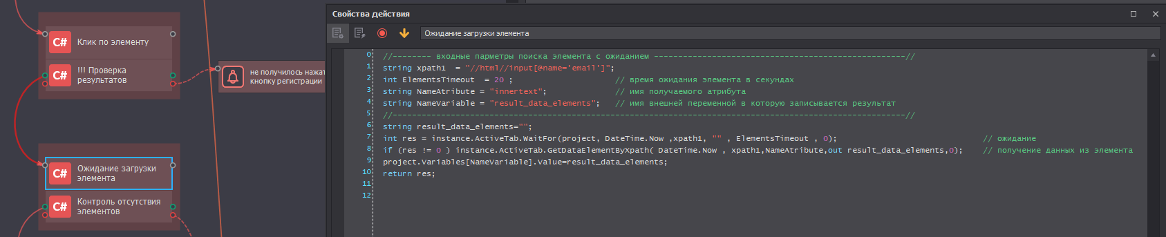

Проверяем активную вкладку на наличие. Именно активную, так как ранее сформированная может уже и закрытой быть. instance.ActiveTab.IsNull и instance.ActiveTab.IsVoid
Проверка времени выполнения команд. Засекаем время до выполнения и после. Считаем разницу и если команда выполнялась долго формируем исключение. метод по аналогии с внедренным разработчиками, только с аварийным выходом.
ну а куда деваться если разработчики не хотят внедрять аврал в свой метод ? правильно , сделаем сами
и да, для команд выполняемых в цикле надо проверять внешние прерывания, что бы шаблон можно было прервать в любую секунду.
да, одна команда превращается в кучу кода. читаемость кода резко падает. как выход все это можно запихнуть в общий код. как пример приведу переход по URL в общем коде
а в кубике C# она вызывается tab.NavigateWithCheck(url, DateTime.Now ,NavigateTimeout);
// засекаем время
DateTime now = DateTime.Now;
// выполняем рисковую команду с браузером
instance.ActiveTab.FindElementByXPath("",0);
// считаем сколько времени выполнялась команда
TimeSpan Delta_Time = DateTime.Now-now;
int Time_Difference = Delta_Time.Milliseconds;
Time_Difference = Time_Difference + Delta_Time.Seconds*1000;
Time_Difference = Time_Difference + Delta_Time.Minutes*60*1000;
Time_Difference = Time_Difference + Delta_Time.Hours*60*60*1000;
Time_Difference = Time_Difference + Delta_Time.Days*24*60*60*1000;
// анализируем время
if ( Time_Difference > 60000 ) throw new Exception("Обнаружено замедление выполнения команды в инстансе, таймер = " + Time_Difference.ToString() );
// проверка вкладки на пустоту
if ( instance.ActiveTab.IsVoid || instance.ActiveTab.IsNull ) throw new Exception("Обнаружена пустая вкладка");
// выход по внешнему требованию
if(((ZennoLab.InterfacesLibrary.ProjectModel.Collections.IContextExt)project.Context).IsInterrupted) throw new Exception("Внешнее прерывание");
if(Global.Variables.IsProjectMaker && !Global.Variables.IsDebugMode) throw new Exception("Внешнее прерывание");
