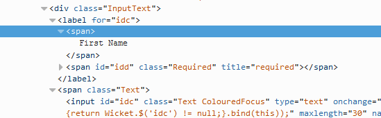

У label и поля ввода данный один и тот же id всегда
Как вариант - парсить id текстового поля, искать по id элемент label, забирать у него innertext, и на основании inttertext уже заполнять данные
спасибо. это конечно идеальный вариант.
сейчас я решил задачу способом фильтрацией поля по maxlenght. (путались поля резервного майла и логина). + удалил признаки которые конфликтовали у других полях.
А можете в скринах показать, как это сделать?
