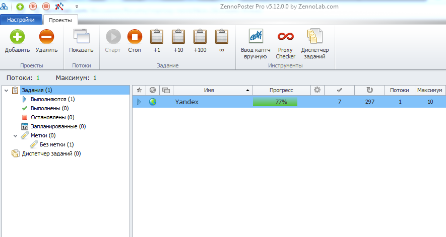

вообщем почему то не работает зенка больше чем в 1 потоке втф парни?
шаб НЕ Post/Get

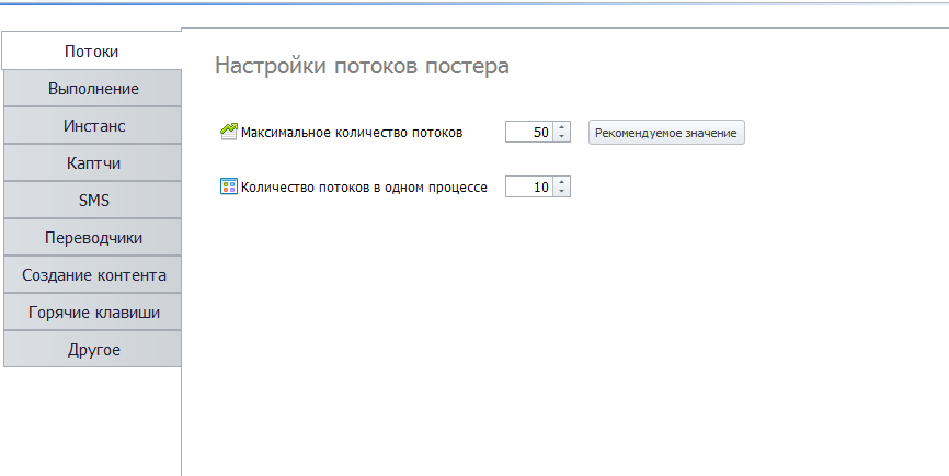

хотя в настройках тестил там максимальное количество 50 и не больше 10 в 1 процессе. Что такое ?
Если что у меня стоят предыдущие зенки лайт и стандарт, может их к херам снести надо ?

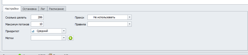

в настройки зайди, у тебя макс 1 поток.
Перезагрузите программу
Возможно, что потоки не успевают подняться.
Сколько шаблон по времени выполняется?
Значит ситуация такая ) Из за того что я апал лайт до Стандарт, а потом стандарт до Pro, не удаляя предыдущие , видать где то в настройках остались параметры от лайта тоесть 1 поток, после того как я все к херам снес под ноль и переустановил все встало на свои места ) Конфликты е мае

я бы еще поставил колво потоков в процессе на 1 . У меня были проблемы когда в 10 потоков проект стартует , не туда вставлялись данные , все путалось местами.
