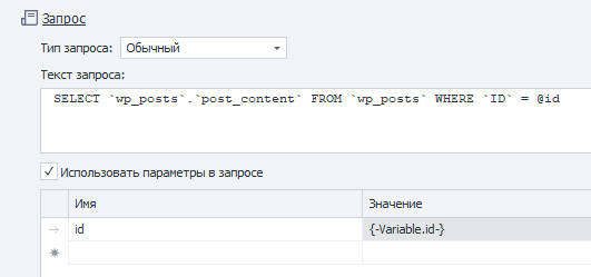

На сайте обновил maria db до 10.11 - в итоге сначала не мог авторизоваться в БД, пришлось ставить драйвер https://dev.mysql.com/downloads/connector/odbc/ и проходить авторизацию по гайду https://zennolab.com/discussion/threads/problema-s-podkljucheniem-k-bd.110405/#post-733997 с той только разницей что здесь MySQL ODBC используется.
Далее возникла проблема с использованием параметров (т.е. данных из переменных) в запросах. Данные просто не подставляются в запрос.
С этой проблемой ранее сталкивались здесь на форуме, но к сожалению, решение не было опубликовано.

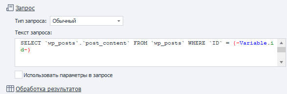

Если в запрос подставлять номер из переменной @id вручную, то запрос выполняется и ответ приходит. Если же включаю "использовать параметры в запросе", то приходит пустой ответ.
Пожалуйста, помогите решить проблему.
