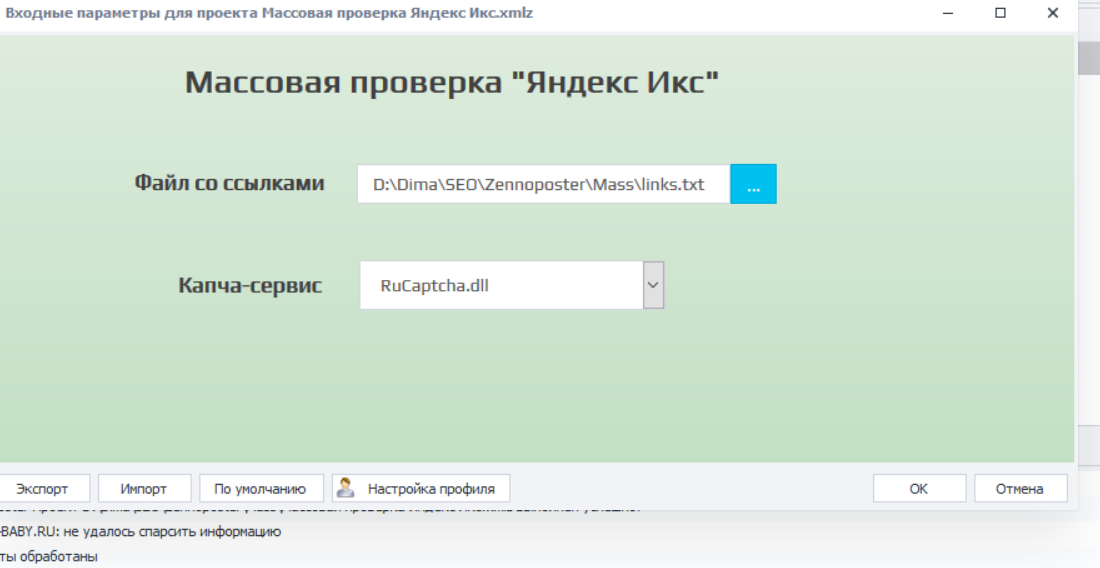

Hitachi, извините что Вас отвлекаю. Понимаю что Вы и так много сделали что создали шаблон.
Но у меня все равно не получается спарсить:
Вот мои настройки:
инста - https://prnt.sc/ue8ass
links - https://prnt.sc/ue8b5s
proxy - https://prnt.sc/ue8bm9
proxy купил - IPV4 приватные
все равно не парсит данные - https://prnt.sc/ue8cal
Прошу подсказать что я делаю не так.
Заранее спасибо.
С уважением ДМитрий
Вот мои настройки:
Заранее спасибо.
С уважением ДМитрий

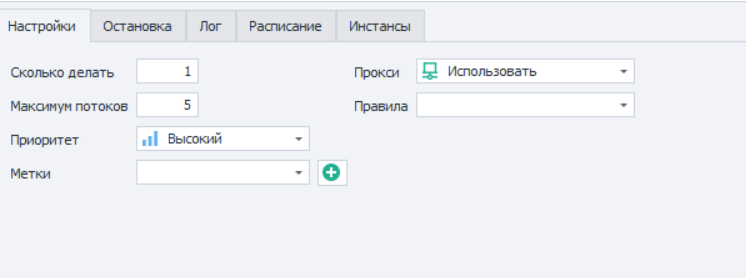

Попробуйте выставить Прокси: не использовать для начала.
63210
И ещё возможно формат прокси неправильный, там может быть авторизация через логин пароль.
В таком случае нужно будет указывать в формате login:password@ip:port или protocol://login:password@ip:port для socks прокси

В шаблоне прокси берутся из файла, эта настройка в ZP не влияет на получение. В принципе можно и оставить "Использовать", если Вы шаблон не меняли.
Скорее всего дело именно в формате прокси купленного
Все получилось! Огромное Вам спасибо!
