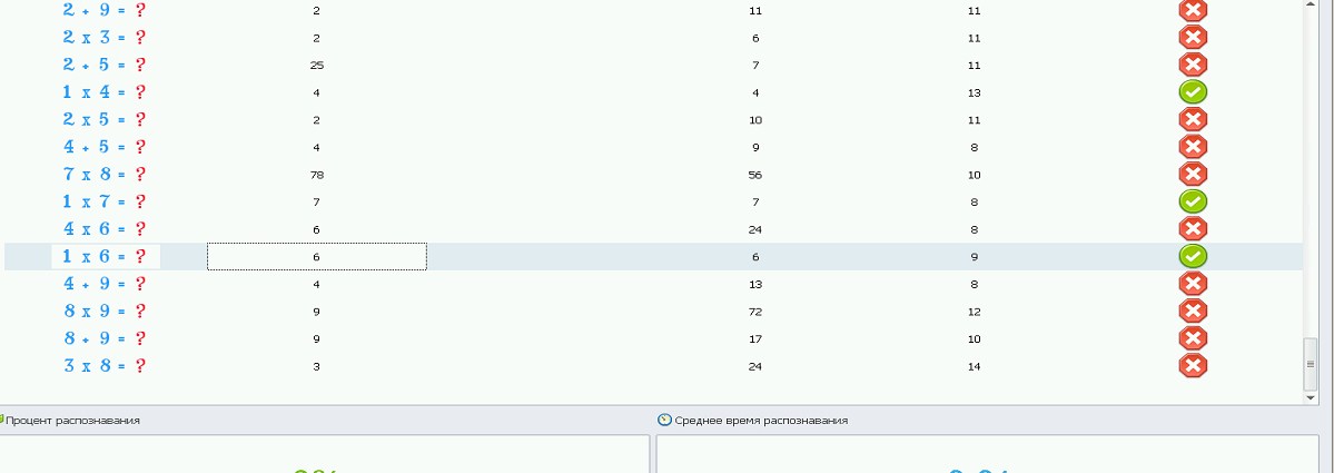

Если это был сарказм, значит "обучение" прошло не зря :) , если нет, то в коллекции тестовых капч http://prntscr.com/kwecem проставьте вычесленное значение. Оно у Вас правильно гадает если что :-)
Я не зря же ответил на Ваш топик, единственное отличие, что у меня в Зенке производятся вычисления капчи http://prntscr.com/kwedj4
Если это был сарказм, значит "обучение" прошло не зря :-) , если нет, то в коллекции тестовых капч http://prntscr.com/kwecem проставьте вычесленное значение. Оно у Вас правильно гадает если что :-)
не,это не сарказм был,модуль работает отлично,все разгадывает,а на этот 1% мне пофиг)))так у меня же раньше было вычисленное значение и он как то не особо разгадывал,хотя думаю ради теста стоит попробовать)

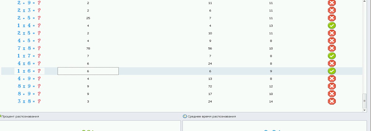

поменял в тестовой капче, в итоге перестал вообще разгадывать) http://prntscr.com/kxo0g7
вот такой момент появился,на стадии тестирования показывает распознавание как надо http://prntscr.com/kxofln,далее сохраняю модуль и гружу его в капмонстр,начинаю проверять и почему то выдает не тот результат который в тесте был http://prntscr.com/kxofus
Точно не забыли галочку математическое вычесление поставить?
Я если честно пошёл через небольшой костыль в зенке на коде JavaScript http://prntscr.com/kxq4vm и как-то лень было переобучать шаблон. Т.е. в переменную "Captcha_answer" кладёте то что прислал капмонстр и этот код производит математическое вычисление.
да,галочка стоит,во время тестирования же выдает нужный результат,потом нажимаю Сохранить модуль и вот потом когда уже проверяю так и не разгадаывает почему то...
вообщем странно как то работает это все но работает, когда в самом капмонстре для проверки работоспособности модуля, в студии решил распознать капчу повторно, то выдает математическое выражение,а когда на самом сайте начал проверять модуль то капмонстр нормально ее решает, вообщем и так сойдет главное что 100% решает)))
