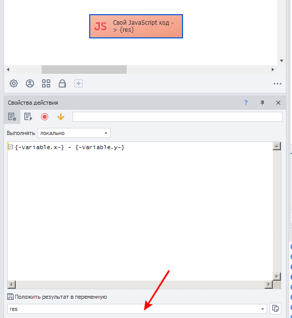

smartwisard
17.01.2017
824
82
Прошу прощения, как в ява коде выглядит х-y ?
19 458
8 684
Реакции: LifeIsCool
