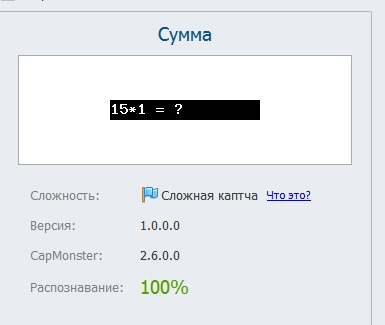

Решил поучиться писать модули под CM2. Как говорят, тренировался на кошках.
Мой первый ком блином прошу строго не судить.
Примерчик роде как всё работает :D

Молодец что начал с простого ) Теперь есть понимание процесса и можно пробовать более сложные вещи)

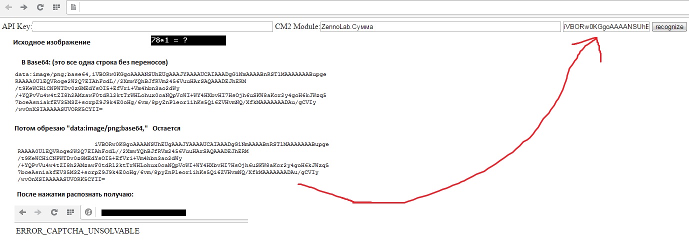

Посмотрите кому не сложно, что я делаю не так. По идее все должно работать, но бьюсь об стенку и не могу понять что не так:
Derrini
12.03.2016
90
24
Рискну предположить что у вас форма кодирует данные в multipart/form-data, а надо base64. Плюс к этому значение надо отдавать закодированное в URLEncode и из поля "body". Почитайте https://rucaptcha.com/api-rucaptcha. там про это написано.
Предположение оказалось правильным, теперь все получилось. Огромное спасибо)
