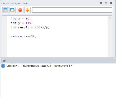

Может подскажешь как округлить результат до целых чисел?
Спасибо, помогло!
ну если не углубляться в функции округления, то тебе в изначальном варианте достаточно было вынести умножение на 100 на передний план. Правда это будет округление в меньшую сторону

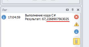

Прошу прощения, я наверно не правильно сформулировал мысль. Мне нужно сделать так чтобы в логе результат отображался без длинного хвоста после запятой.

Блин, хорошая мысля приходит опосля))). Разобрался! Вам тоже спасибо за советы!
PHP:
return Convert.ToInt32(result);
