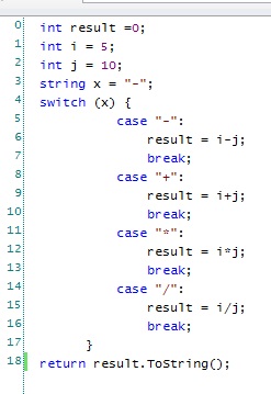

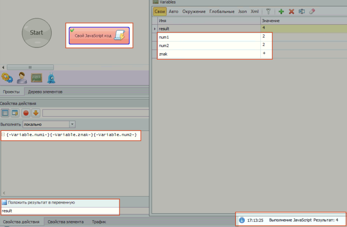

Скажите пожалуйтса, а как сделать, к примеру в переменной у меня - или * или +
Как правильно его впысать в сишарп.
Вот пример
{-Variable.RecognitionResult0) (переменная с значением -+*/) {-Variable.RecognitionResult1)
То есть мне нужно именно прописать переменную для вычесления. так как заранее не знаю какое действие будет.
int i = Convert.ToInt16(project.Variables["RecognitionResult0"].Value);
int j = Convert.ToInt16(project.Variables["RecognitionResult1"].Value);
int znak = (project.Variables["Variable21"].Value);// тут значение минус или плюс или разделить.
return i znak j;//как тут правильно указать.
