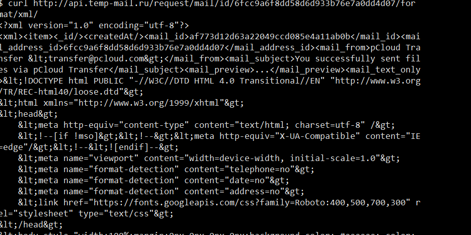

нее зенку не палит, вот сделал запрос через curl
и он отдает содержимое
может и вправду клаудфлейр усилил защиту

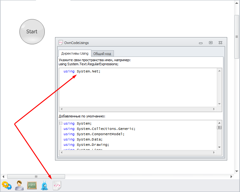

А в кубик с C# никак нельзя засунуть?
Засунуть нельзя, но можно так:
