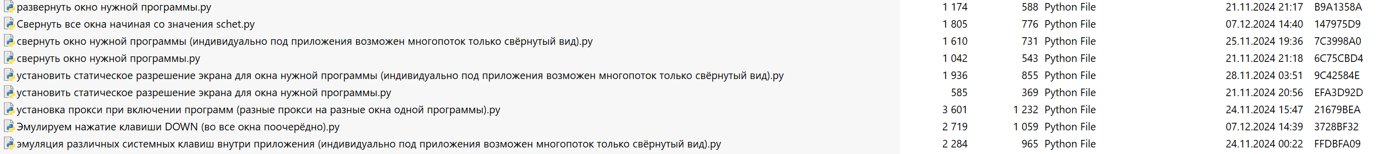

1. Управление действиями из таблицы setting
В основе работы системы лежит таблица setting, которая управляет процессом выполнения действий и обеспечивает гибкость настройки задач. Таблица является ключевым элементом, определяющим последовательность шагов, которые программа должна выполнить.
Логика работы с таблицей
Для каждого шага в таблице указываются:
  1. Основное действие (deistvie) — числовое значение, которое определяет тип действия, например, клик, ввод текста, прокрутка, поиск по картинке и т.д.
  2. Поддействие (pod_deistvie) — числовое значение, которое уточняет или детализирует основное действие, например, клик, удержание клавиши, вставка текста и т.д.
  3. Другие переменные — заполняются только те параметры, которые необходимы для выполнения конкретного действия (например, координаты клика, текст для поиска). Если заполнены переменные стороннего действия в текущем, они учитываться не будут.
Каждое действие из таблицы обрабатывается строго поочередно, начиная с первого. Управляющая логика настроена так, чтобы успешное завершение текущего шага автоматически переводило программу к следующему, обеспечивая плавное выполнение всех этапов. С последнего этапа к первому, когда действия выполнились.

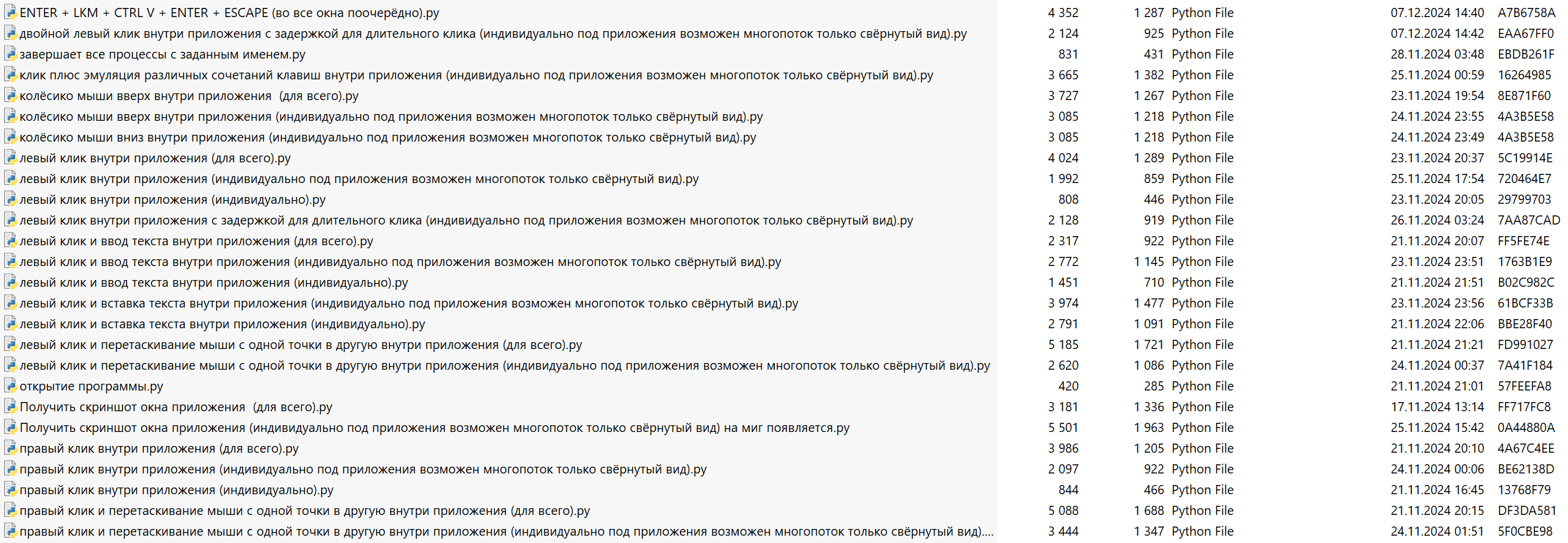

  • Шпаргалки: Для каждого действия в таблице setting подготовлены подробные инструкции с описанием всех необходимых переменных. Шпаргалки включают примеры, чтобы упростить понимание и настройку. Например, для действия "клик" описано, как правильно задать координаты и параметры.
  • Сниппеты: Созданы готовые шаблоны установки значений, которые позволяют быстро и правильно добавить новое действие в таблицу. Они автоматически добавляют все нужные переменные и связывают их с соответствующим действием.

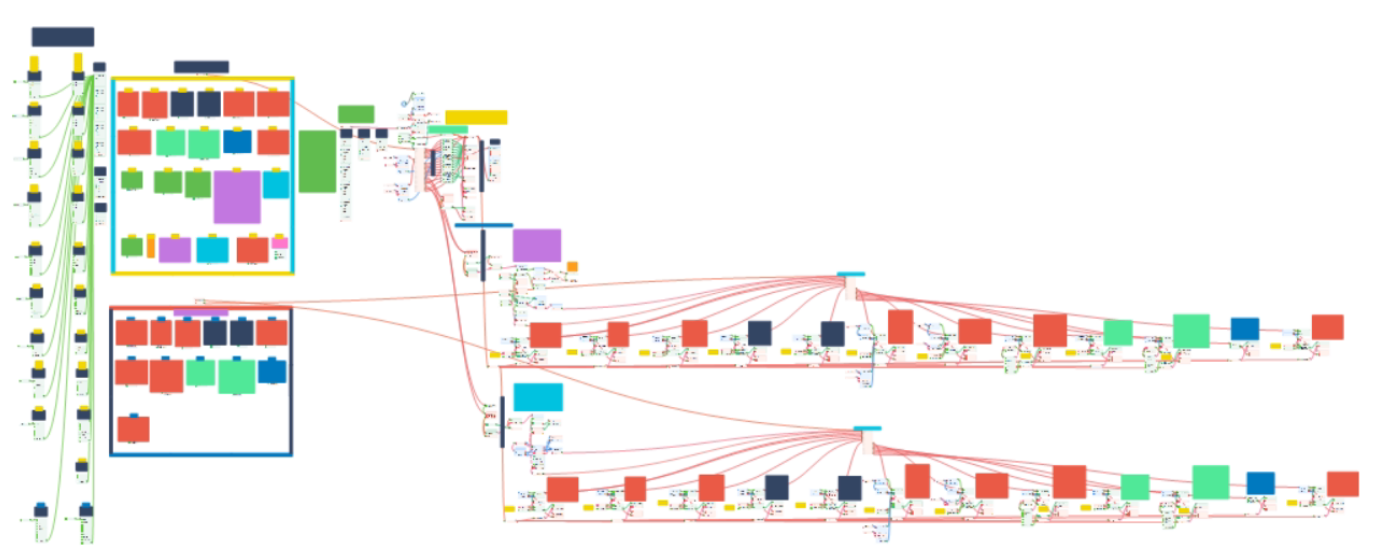

Поддержка многопоточности
Многопоточность реализована через специальный подпроект с названием "Подпроект сборник кодов индивидуально под приложения, возможен многопоток только в свернутом виде". Этот подпроект содержит функции, обеспечивающие:
  • Стабильную работу в многопоточном режиме.
  • Централизованное управление логикой выполнения задач.
  • Единообразие и упрощение кода.
Каждый поток выполняет свои действия, основываясь на параметрах, переданных из таблицы setting.

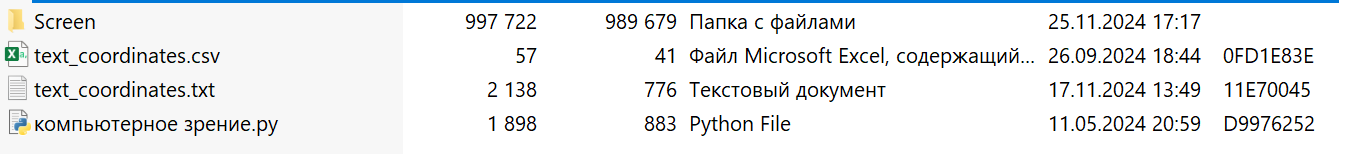

4. Поиск по изображениям и тексту
Система поддерживает два основных метода взаимодействия с интерфейсом:
  1. Поиск по изображениям:
    • Используется для определения координат элементов интерфейса на основе шаблонов.
    • После определения координат выполняются действия: клики, перемещения и ввод данных.
  2. Поиск текста на экране:
    • Применяется OCR для извлечения текста и получения его координат.
    • Текстовые данные используются для дальнейших операций, таких как копирование, ввод или выделение.

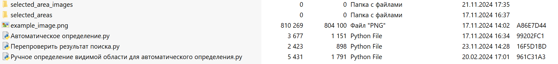

Определение частей по картинке: специфика выполнения
В проекте для работы с изображениями используется специфический метод, позволяющий вручную определить видимую область, которая затем применяется для автоматического поиска.
Механизм работы:
  1. Ручное выделение области:
    • Пользователю предлагается выделить интересующую часть изображения.
    • Область сохраняется, чтобы ее можно было использовать для дальнейшей обработки.
    • Выход из режима выделения осуществляется только двумя способами, так же есть сохранение:
      • Нажатием клавиши S для сохранения области, хотя вы можете просто её выделить, она сохранится в папке selected_area_images.
      • Нажатием ESC для выхода.
      • Выход стандартными методами на крестик попросту перезапустит код, вариативный выход закрытие исполняемого файла кода.
  2. Автоматический поиск:
    • После сохранения выделенной области система выполняет автоматический поиск по нарезанным фрагментам, сохраненным в папке.
    • Все фрагменты проверяются для достижения максимальной точности.
  3. Перепроверка результата:
    • После автоматического поиска проводится перепроверка по всем сохраненным нарезанным изображениям.
    • Это позволяет уточнить результат и убедиться в корректности найденных данных.

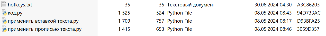

Роль хоткеев
Использование хоткеев (горячих клавиш) в управлении действиями позволяет избежать прямой зависимости от буфера обмена и снижает вероятность коллизий.
  1. Изоляция потоков:
    • Каждый поток может использовать собственный набор хоткеев для выполнения действий. Это исключает ситуации, когда несколько потоков обращаются к одному и тому же ресурсу (буферу обмена).
  2. Контроль выполнения:
    • Хоткеи позволяют выполнять действия (например, ввод данных или вставку текста) напрямую, минуя промежуточное использование буфера.
    • Это обеспечивает большую надежность и предсказуемость при выполнении задач.
  3. Скорость работы:
    • С использованием горячих клавиш действия выполняются быстрее, так как они не требуют дополнительных операций с буфером.
  4. Простота реализации:
    • В архиве проекта уже предусмотрен код для создания хоткеев, а также два кода для их использования:
      • Один для вставки данных.
      • Другой для их ввода.
    • Эти решения легко интегрируются в систему и позволяют гибко настраивать хоткеи под конкретные задачи.
