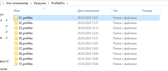

Множество аккаунтов с кукисами сохранены в профиль-папки , должны каждый день, выполнять определенные действия на сайте.
119664
(на скриншоте профиль-папки с кукисами)
Подскажите, пожалуйста, каким способом мне осуществить многопоточный запуск, с помощью 1 шаблона, чтобы я не создавал отдельный шаблон , под каждую профиль-папку, и чтобы та профиль-папка, которая уже сегодня отработала, не мешалась.

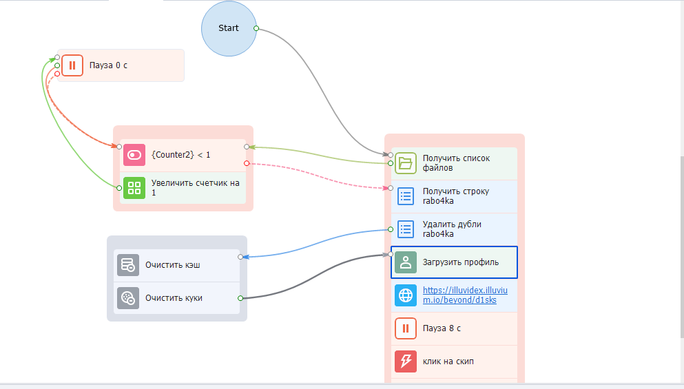

У меня есть небольшая наработка такого запуска, но там профиль-файл, а мне нужна профиль папка
119665
(на скриншоте шаблон который запускает профиль-файлы в многопоточном режиме и использованный профиль-файл удаляет из общего списка, чтобы многопоток за грузил одни и те же профиль-файлы )
С профиль-файлом все понятно, получаем список файлов (профиль-файлов с кукисами) , кладем её в список rabo4ka, получаем потом эту строчку и грузим эту строчку в загрузку профиля.

как взять профиль-папку в работу? я же не могу указать конкретный путь
119756
у меня они все в папке ProfilesDirs
119757

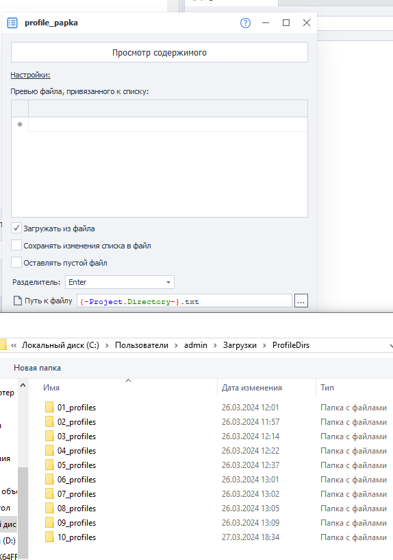

dostoevsky
11.06.2016
50

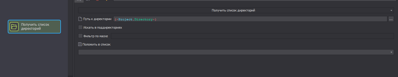

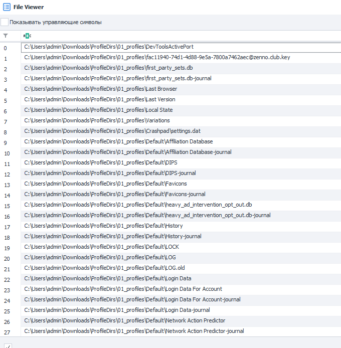

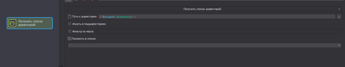

когда я указываю, такой путь, чтобы создать список из профиль-папок
119763
119764
вот что в списке) он просто все файлы загрузил, я же не смогу в таком формате , через запуск инстанса указать, что именно запускать
