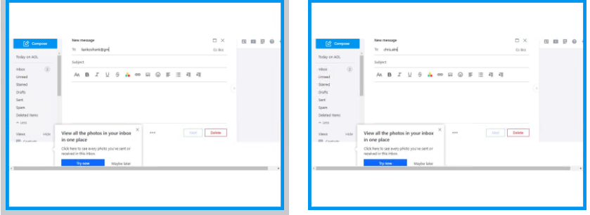

Не могу ничего понять. В проджекте запускаю поток шлет 3 письма в минуту. Ставлю 60 потоков, шлют 40 писем в минуту. Как вообще работает многопоток? Инстансы стоят в очереди и ждут тело письма. Как это решать? Пробовал из списка забирать, из файла, разницы особо нет.... Кто то может что то посоветовать?
doc
30.03.2012
8 685
4 641
трассировка проекта позволит увидеть затраты времени на выполнение экшенов и выяснить на их основе где именно образуется очередь
А почему вообще решили что проблема в получении данных?
Может
Большая нагрузка на интернет канал
Большая нагрузка на ресурсы компьютера
Увеличение потоков в Х раз не значит что скорость работы увеличится тоже в Х рз
blooedhuet
06.01.2019
37
канал 10 гигабит.
Точно не в интернете проблема, а в ожидании очереди..
А что трассировка может показать? Инстансы не висят, а ждут.

blooedhuet
06.01.2019
37
Извиняюсь за беспокойство.
Инстансы на вводе застывают....
blooedhuet
06.01.2019
37
Можете подсказать. Включил браузер хром, в проджекте все ок отрабатывают клики по атрибутам, а в зенке в ничего не делает? Просто инстанс стоит и все.
invergo
17.02.2016
50
24
Просто инстанс стоит и все - не может быть
Если бы не нашел элемент то была бы ошибка
А так скорее всего "браузер не понимает что страница загрузилась" и ждет пока она загрузится до конца
Были такие проблемы с запросами к яндекс метрики
Если открыть инстанс, то внизу слева будет статус с кружком
Ну или есть какой-нибудь цикл который по кругу гоняет одни и те-же действия
blooedhuet
06.01.2019
37
Поставил версию 7.7.10. Все полетело. 11 переставлял, хром не работал на ней.
Видимо у хромиума стабильности от слова нет совсем... Инстансы зависают на ровном месте...
