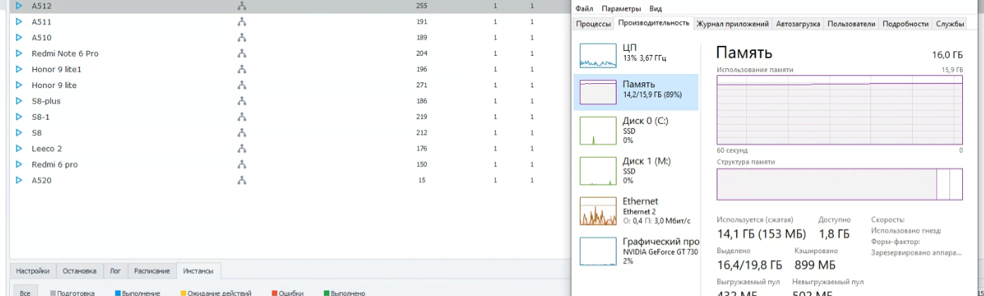

Есть 25-40% процессора и до 14 Гб оперативки , и нагрузка на оперативную память постепенно увеличивается ..... Работает всего нечего 12 мобилок. После 12 часов непрерывной работы начинаются подвисания
Похоже на утечку памяти.
В свое время зеннопостер этим грешил. Ждать фикса пришлось долго, лично я работал на более старых версиях.
Советуете постучаться в Багрепорт?
