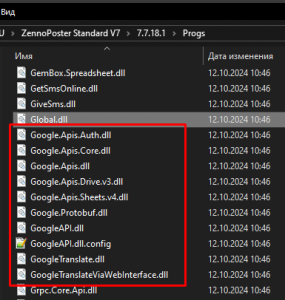

Подскажите, можно ли как-то в свои проекты ZennoLab, напрямую подключить рабочие библиотеки из ZennoPoster Pro V7\7.7.11.0\Progs
Может есть файл конфигуратор который позволяет это сделать?
Пример:
133389
Я хочу поработать с таблицами гугл, в Progrs уже лежат все нужные dll, но если я их подключу от туда через GAC, они все равно продублируются в папку ExternalAssemblies и если я продам свой шаблон, то пользователь должен будет самостоятельно их продублировать в ExternalAssemblies иначе проект не заведется.
Собственно вопрос, зачем мне дублировать уже имеющуюся dll, когда я бы хотел самостоятельно сконфигурировать файл, в котором будут прописаны все нужные мне библиотеки для подключения напрямую из Progs, которые так же имеются у всех пользователей.
